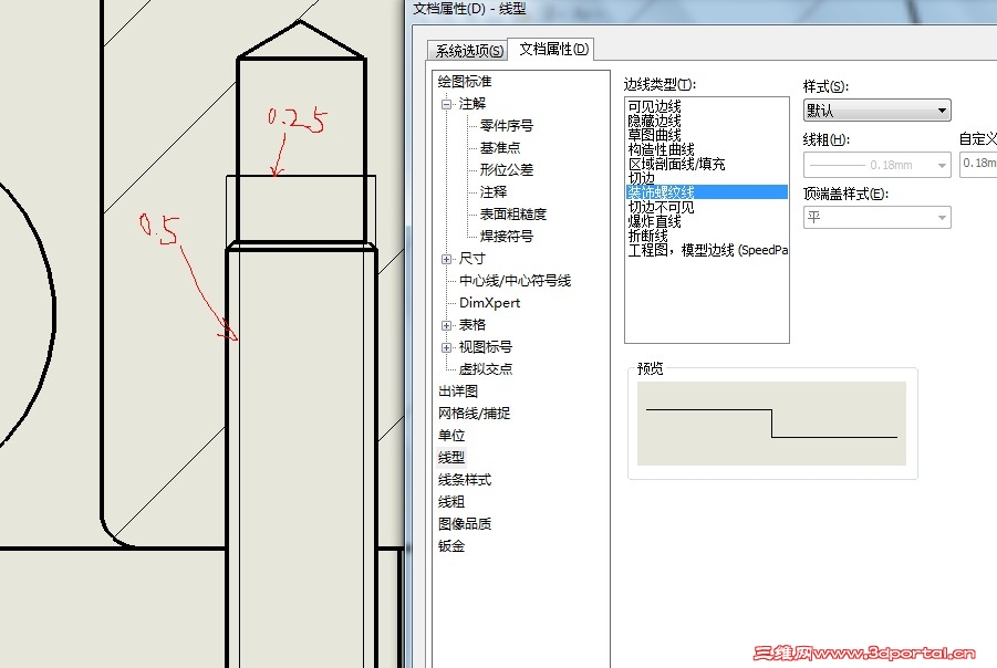

[求助] 装饰螺纹线粗求助帖
发表于 2011-12-22 15:28:27 | 显示全部楼层 |阅读模式 来自: 中国四川乐山
1.jpg : u  o1 N# @/ u% F
  B& T0 g; n5 H& W' X1 A% N3 S9 |  _- W! t2 U1 w
: ]2 L* n3 H7 f# N4 `5 h' b

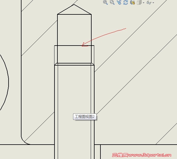

, ?/ h; m- p8 e" i: L就是如果把实线调整为0.5mm粗,装饰螺纹中实线默认为0.25mm,与调整的0.5mm不一致,请问有什么办法让这一致吗?
发表于 2011-12-22 18:19:59 | 显示全部楼层 来自: 中国江苏南通
你截得上图不是很清楚吗,要对装饰螺纹线单独定义的
 楼主| 发表于 2011-12-23 13:07:56 | 显示全部楼层 来自: 中国四川乐山
试过,单独定义的话,整个螺纹线粗一起变化,不符合标准。如果是SW图纸直接打印的话可以调打印线粗解决这个问题,要是转成PDF的话就不行了,PDF是显示啥样就打啥样子。
