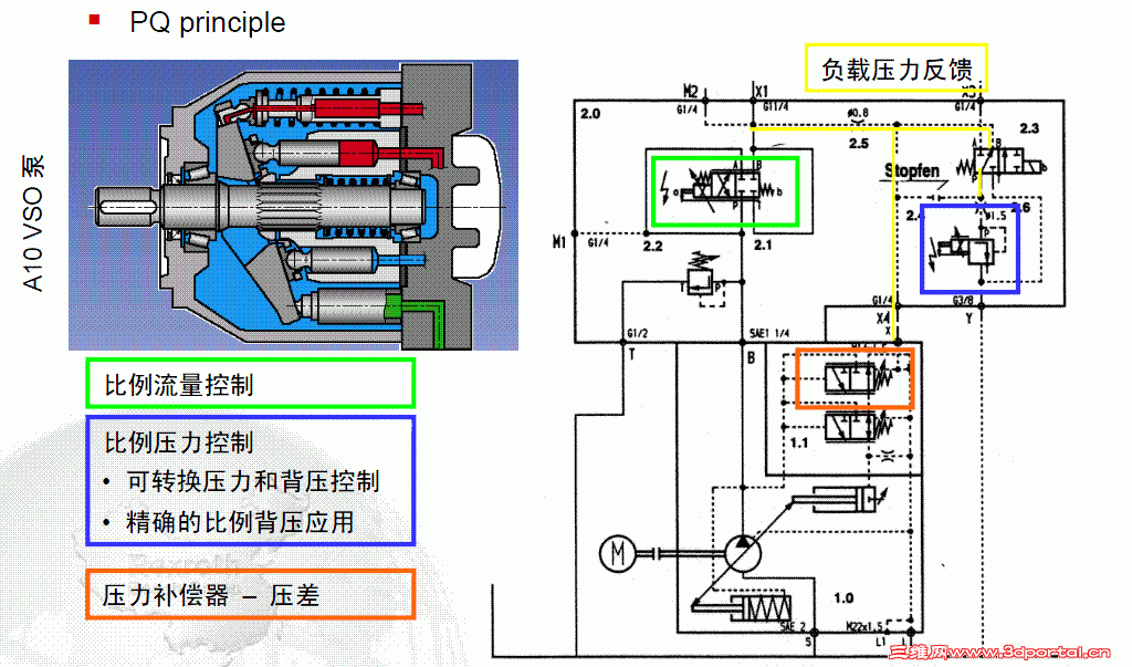

发表于 2011-12-22 16:49:43 | 显示全部楼层 |阅读模式 来自: 中国上海
力士乐PQ变量泵系统
 楼主| 发表于 2011-12-22 16:50:41 | 显示全部楼层 来自: 中国上海
以前应该没有发过

 楼主| 发表于 2011-12-23 08:36:59 | 显示全部楼层 来自: 中国上海
更详细的没了,就是在原来DFR控制的基础上+了比例流量阀和比例压力阀,现在变成电比例无级可调压力和流量

发表于 2012-5-15 15:14:28 | 显示全部楼层 来自: 中国江苏苏州
PARKER的PV plus有PQ控制,Rexroth的应该是A7VO/A11VO的EP控制外加远程比例压力控制更成熟些,A4VSO/A10VSO的DFE控制成本高了些更适合闭环。
