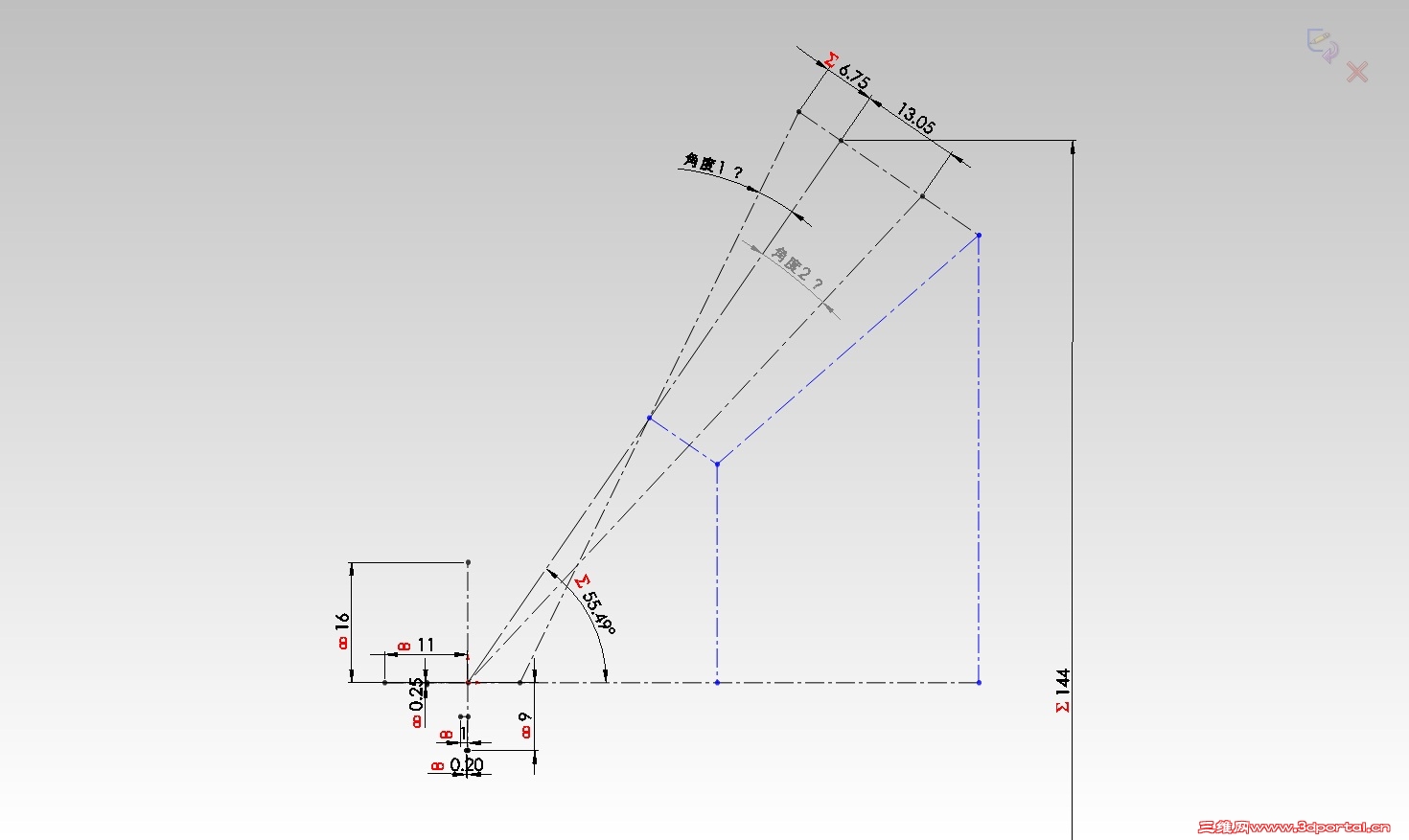

[求助] 寻求:SolidWorks圆锥齿轮的手工画法!
发表于 2011-12-22 21:35:27 | 显示全部楼层 |阅读模式 来自: 中国福建厦门
捕获.PNG - M* u' d9 c5 r
6 o' M6 _- |5 S1 d! P

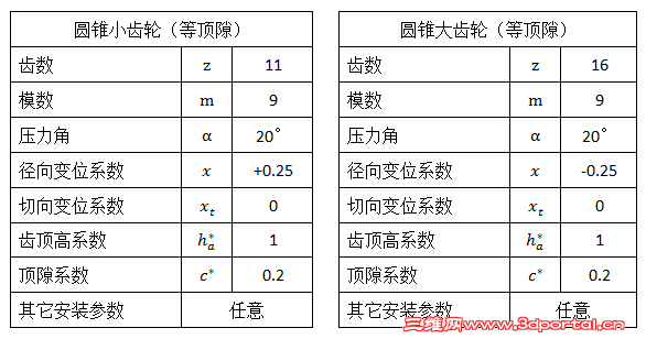

以上述一对圆锥齿轮为例,在SolidWorks中如何一步一步画出来呢?
3 H6 ]7 I  l; d$ R对比手册,尝试画了一些草图,有些参数不是很理解,所以,特别希望比较熟悉的兄弟姐妹们指点,多谢!7 k7 D. Y7 u  Y; \2 u
可以的话,请上传建完的圆锥齿轮模型,在下再打开慢慢研究吧。。。
' z6 \) p/ {7 `9 j% I9 A$ X- B1 L0 w
顺便问下,对于等顶隙的圆锥齿轮,齿顶角=齿根角吗?是否下图中的角度1=角度2呢???+ v! A7 @- p% y7 h; w/ m0 ?
8 U5 k8 p# y& y6 z/ I' @7 ^ 零件2.jpg

等顶隙顾名思义,就是大头到小头齿顶间隙是相等的,也就是说,小齿轮的齿顶锥角和大齿轮的齿根锥角相加是90°,大齿轮的齿顶锥角和小齿轮的齿根锥角相加是90°(两轴垂直安装的情况下)。

根据锥齿轮的相关计算公式,算出两锥齿轮的节锥角,小锥齿轮节锥角是34度30分30秒。大锥齿轮是55度29分30秒。小锥齿轮的齿顶圆是101.0601,大锥齿轮齿顶圆是144.8498。最好是用UG做,SW实在是不好做,UG我会做的。
