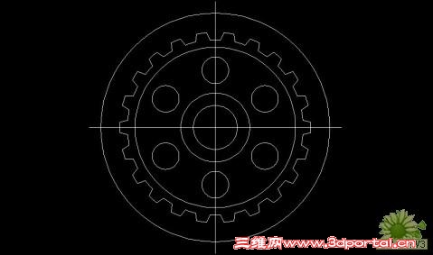

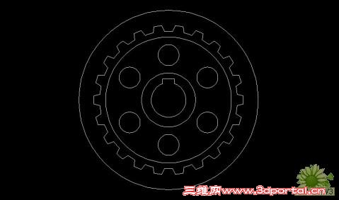

大家说画齿轮怎么画?齿形部分!

* Q( j' }9 @! d, t打开AutoCAD
6 B1 D$ b; b5 V6 I7 K# Y1. 运用直线(line)命令,绘制两条相交直线
3 B* Y* i' |# a2 l! o# J! O, b# R" g2. 以两条直线的交点为圆心,150为半径绘制一个圆 以上个圆的圆心为圆心,125为半径绘制一个圆 以上个圆的圆心为圆心,115为半径绘制一个圆 以上个圆的圆心为圆心,105为半径绘制一个圆 以上个圆的圆心为圆心,75为半径绘制一个圆 以上个圆的圆心为圆心,45为半径绘制一个圆 以上个圆的圆心为圆心,29为半径绘制一个圆) 1 M6 c$ W4 Z1 K  h& g7 }' [& `8 Y
3. 以垂直的直线与半径为75圆的交点为圆心,17.5为半径绘制一个圆 将半径为17.5的圆以两条相交直线的交点为阵列的中心点阵列6个,并删除半径为75的圆,
& O  v0 o! ~4 S( R. X4. 以半径为150的圆和水平线的左交点为第一点画一条与水平线成15角的线 以半径为150的圆和水平线的左交点为第一点画一条与水平线成-15角的线 并修剪掉多余的线
# ], a% E5 `9 E/ z5. 将组成齿形的三部分(两段线和一小段弧)以两相交直线的交点为阵列的中心点,阵列22个,并 修剪掉多余的弧线。如下图: D7 R7 n3 K0 w9 s7 F) L
20080813224349240.jpg " J, X& N) Q. r, u. ~0 t6 \2 h1 }! E
6. 绘制键槽:  s8 s0 K  C8 l# u1 }0 [6 z8 \
   使用偏移命令(offset),偏移距离为10,将垂直的直线向左侧、右侧各偏移一条
/ U- w$ E; W* l! p3 j' X; f" J   使用偏移命令(offset),偏移距离为35,将水平的直线向上偏移一条
3 T( M0 }- o7 W6 X   删除水平和垂直的中心直线。- h' y$ {4 F: }, `5 @2 \4 S
   运用修剪命令(trim),修剪出键槽的形状,如下图( V# z3 R7 Y2 q- Z5 @

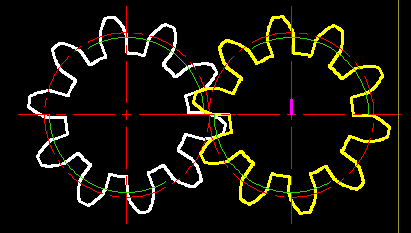

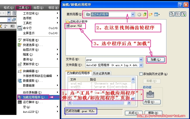

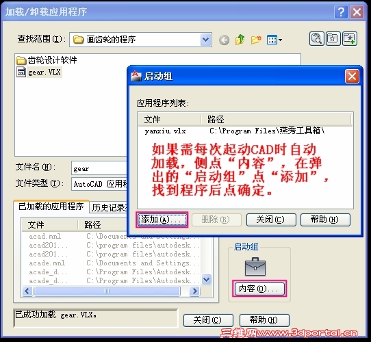

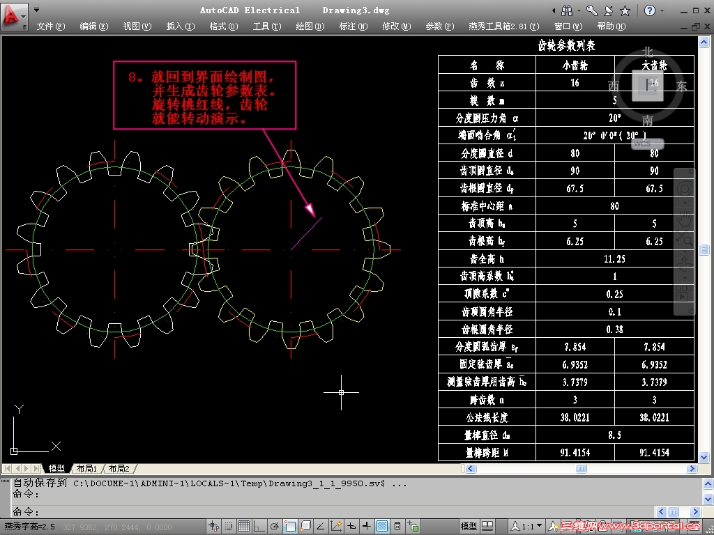

CAD画渐开线齿较麻烦,不如走捷径下载个画齿轮的插件最省事。8 W8 R2 n1 L9 u1 N! Z

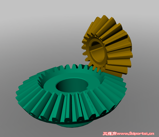

% i& w! u8 m+ b- P1 r7 K9 C" E$ X' a8 [8 \画齿轮的插件在论坛里已有许多人传过,我也下载用过,个人感觉这个较理想,传上来给大家分享。! ~& B+ E" Y5 |1 ]# \% P$ o* Z+ f
这个插件04版以上的都可安装使用。里面有使用说明。这个插还可做动画演示。9 t  f. _1 ]8 X+ x% s8 O1 z

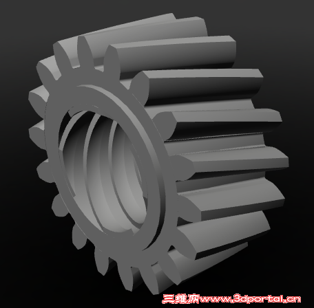

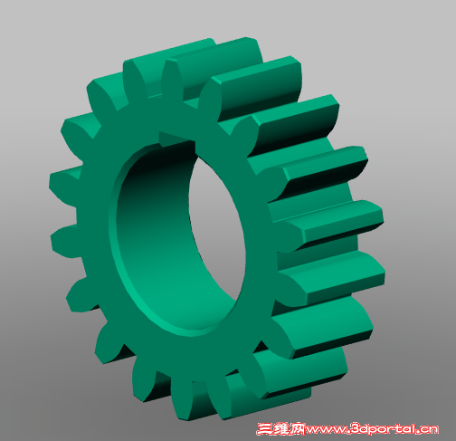

" W1 {9 K. u4 W- a8 @/ u
4 I& q% d; R$ T用上面的插件生成齿形后绘制的三维齿轮。
3 ~7 l) q3 z& \
3 c7 g8 o1 s7 L. Z; a/ D8 }3 \7 m 直齿轮.png
