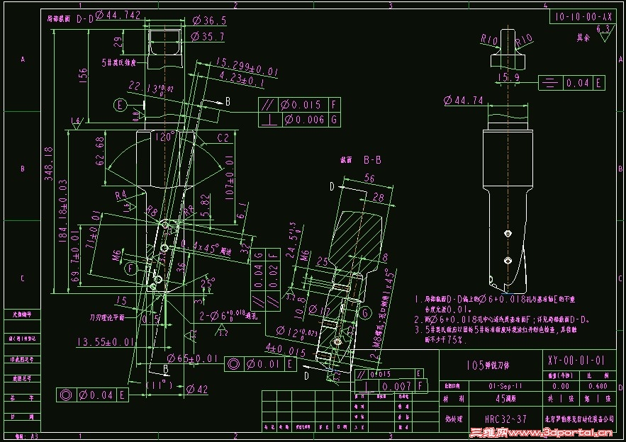

在破断视图中,表尺寸时无法使用不通过实体的面和线,为什么?

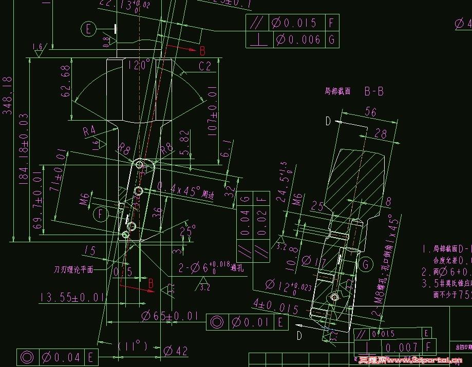

2 J7 h) n3 a& p! i我自己的解决办法是在三维图中制作曲线.还有什么好办法?- i; C, b6 Q! l7 f% T3 o
请件下图D-D截面的11度角度尺寸就是制作了曲线才标注上的.
3 i# y! \. X4 o2 j由于有了破断视图,D-D截面中的B-B解剖线的解剖位置也该了
0 W; v, X0 c/ f) \  [1 L7 |" X解剖位置,应该在螺孔中心线上穿过.而这张图他的位置却在其右边.& ~7 \! }7 j: d  J5 a
我再发一张删除后重新做的图,B-B解剖线回到了正确位置.

"表尺寸时无法使用不通过实体的面和线 "  是什么意思?
1 j& k! a& e1 j. @6 M+ I我看你删除破断试图前后 b-b 剖面都是正确的, 估计是软件问题了, 哪个版本、?

      你好!我用的是野火5.0_M110.
3 `9 [( I( J3 l& V) V* a- U* |"( x9 f; b$ I0 _. g0 @
表尺寸时无法使用不通过实体的面和线"这里的其中第一个字应该是"标".我写错了.
