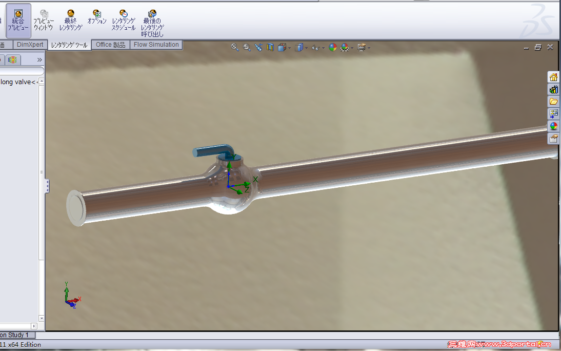

发表于 2011-12-23 13:43:00 | 显示全部楼层 来自: 日本
  Z& F5 ^" ?7 z1 l( O5 N, \9 E
$ Y( l/ t- W; j: D! x' N: x回答:4 S% b8 M/ F$ _" ~9 ?
1,2011开始就是完全整合了,没有独立的运行方法。
; }1 m6 K8 l4 n: n5 Y2,外观和场景直接在sw里面选择。
9 j( T! r5 D9 S" f* o$ l& T3,关于实时显示是有的,只不过完全整合在了sw里面% N9 q  R8 {- E  g" `4 R; j
. v! z9 F6 \) T$ C7 D如图+ }% u: W, ~+ o1 P. U
; n- g2 k# [+ B7 \* }# y- U5 i
6 J( ?, [" M2 N; Z2 [0 X; V
6 O7 }/ p3 N% u7 G" h0 v选择统合预览后
. X' H3 j) A6 C/ u- u6 r) ihttp://d.pr/vbiP
9 P+ L/ l6 @) g: z' l) v5 F# B5 E0 G1 v2 b4 u" ?! J7 Z5 B& v3 F
缺点就是,因为和窗口大小挂钩,高分辨率,显示卡又不够强,,可能会很郁闷(统合预览使用GPU,最终渲染是CPU)

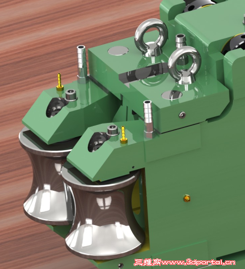

发表于 2011-12-23 16:15:57 | 显示全部楼层 来自: 中国江苏泰州
本帖最后由 ZHYJ96 于 2011-12-23 16:25 编辑 ( K* t; A4 i0 |2 b& j+ A6 e
软件的插件用起来很不爽,不好调外观和场景,而且没有实时显示。 2# ZHYJ96
: E  w& t# g5 P3 x0 ?bjjgx 发表于 2011-12-23 13:33 http://www.3dportal.cn/discuz/images/common/back.gif
原来你自己不会使用就乱讲
8 H4 s, G/ Y+ S' M: T  I1 }+ w5 ^ 2011-12-23 16-15-08.png
