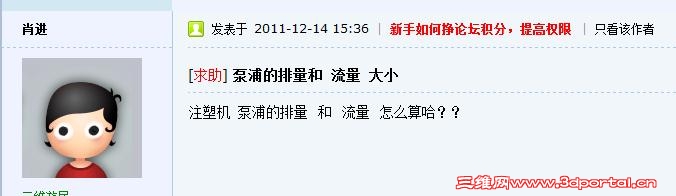

发表于 2011-12-14 15:36:06 | 显示全部楼层 |阅读模式 来自: 中国上海
注塑机 泵浦的排量  和  流量  怎么算哈??
参与人数 1三维币 -6 收起 理由
天际孤帆 -6 同一问题,多贴求助。
发表于 2011-12-15 09:08:08 | 显示全部楼层 来自: 中国山西太原
泵的排量V:泵每转一周,在不考虑泄漏的情况下,所能排出(或吸入)的液体的体积。  ]( q( G. L( N
泵的流量Q:在不考虑泄漏的情况下,泵在单位时间内排出(或吸入)的液体体积。
' v' b( N+ F* c. a           Q=Vn     式中n为主轴转速。

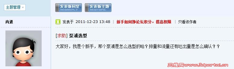

 楼主| 发表于 2011-12-23 13:48:19 | 显示全部楼层 来自: 中国上海
泵浦选型
大家好,我是个新手,那个泵浦是怎么选型的哈?排量和流量还有吐出量是怎么确认??
发表于 2011-12-23 14:23:47 | 显示全部楼层 来自: 中国北京
泵选型首先要清楚系统所需要的流量Q,压力P(MPa)或压头H(m);根据运行环境选择泵的型式;然后根据输送液体的性质选择泵的材料。取后在样本或手册上选取。. u" k6 D0 d- T) D+ m1 H
泵的流量:泵在单位时间内输送液体的体积(m^3/h或L/min)。' y! b# L5 m! F
泵的排量:泵轴转一周所排出的液体的体积(L/r)。

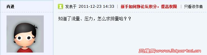

 楼主| 发表于 2011-12-23 14:33:54 | 显示全部楼层 来自: 中国上海
知道了流量、压力,怎么求排量哈??

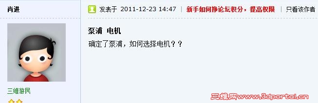

 楼主| 发表于 2011-12-23 14:47:32 | 显示全部楼层 来自: 中国上海
泵浦 电机
确定了泵浦,如何选择电机??
发表于 2011-12-23 15:46:30 | 显示全部楼层 来自: 中国上海
水泵的生产厂家会推荐使用什么电机,甚至水泵上电机就已经配好,楼主只要查看水泵生产企业的样本就可以了。

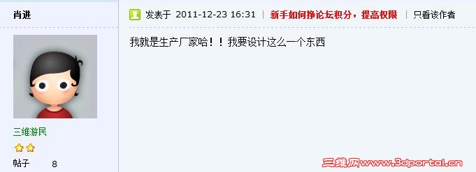

 楼主| 发表于 2011-12-23 16:31:11 | 显示全部楼层 来自: 中国上海
我就是生产厂家哈!!我要设计这么一个东西
发表于 2011-12-23 18:12:54 | 显示全部楼层 来自: 中国山西太原
+ L( g/ @3 Q/ N' ?
% e+ `  E: O# f7 T已知排量V和泵的转速成n可以算出流量Q:: o+ X( C1 ~! G9 y1 L% R9 F; k
Q=Vn: `6 B/ `! [% x3 @' R. D7 P9 f+ ^# G
排量:V=Q/n
( i* @% p4 E0 R3 `- `这里与压力无关。
发表于 2011-12-23 18:30:29 | 显示全部楼层 来自: 中国山西太原
5 _+ x8 H7 G3 H9 j  y' f, |3 S6 t# g; `1 v& y, }+ z$ c" L- {
泵与电机一般生产厂是配套出厂的,如果是自行设计的自制泵或要改变泵的技术参数,可以计算:
: z9 o0 D. X* C- I$ |P=ρQH/(102η)  (kW)
- n2 y, w; L9 H; `式中:ρ—输送的液体密度,kg/m^3
9 h" n( j6 D# g, A        O—流量,m^3/s$ G% F+ \, z5 e4 a' {) J
         H—扬程,m
4 U) Y# J( `* }- M6 a         η——效率7 \4 f. u) h' I; w; d# l  `4 J
再考负荷裕量,取值后向大圆整成标准电机的功率。
