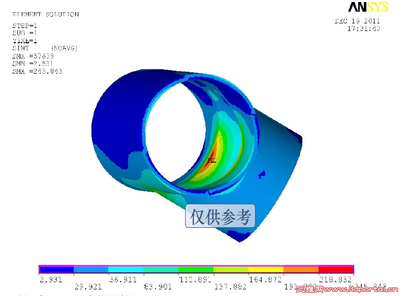

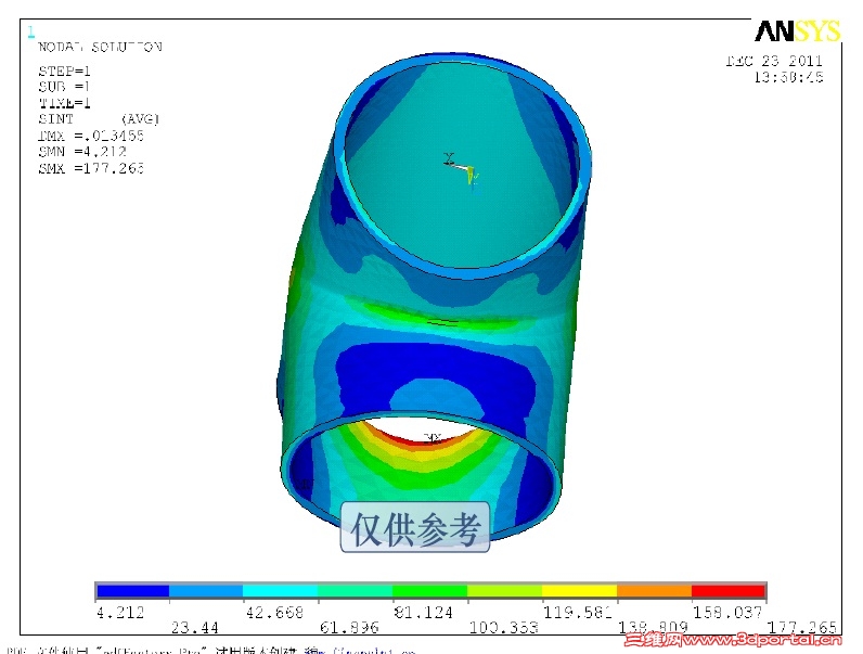

本人是做压力容器设计的,最近做了两个焊接三通模型进行应力分析,与同行分享。其中第一个没有考虑焊缝及内伸管倒圆,第二个模型考虑焊缝及内伸管倒圆,结果与理论相符。希望与各同行分享压力容器结构建模、应力分析心得,QQ:281796957。

发表于 2011-12-26 07:59:54 | 显示全部楼层 来自: 中国上海
楼主的两张图片,抓图的时候设置是不同的/ V9 G- p" N2 x" |! \
第一张没有用平均应力的设置抓图,而且一个是单元一个是节点: m6 Y8 M, e; k
所以出现了最大和最小应力相差很大,如果设置相同相差没有这么大
发表于 2011-12-26 20:18:41 | 显示全部楼层 来自: 中国山西太原
那一般是按照单元符合实际还是以节点分析符合实际呢?

 楼主| 发表于 2011-12-27 20:40:51 | 显示全部楼层 来自: 中国四川成都
6# jianweichu 两张图片建模不同,其中第一张图片没有考虑焊角高度,也没有对接管内伸端部棱角进行倒圆处理。第二张图片考虑了6mm焊高,同时对接管内伸端部棱角倒圆,R=5mm。其它都是一样的,图片均显示的是单元应力分布。
