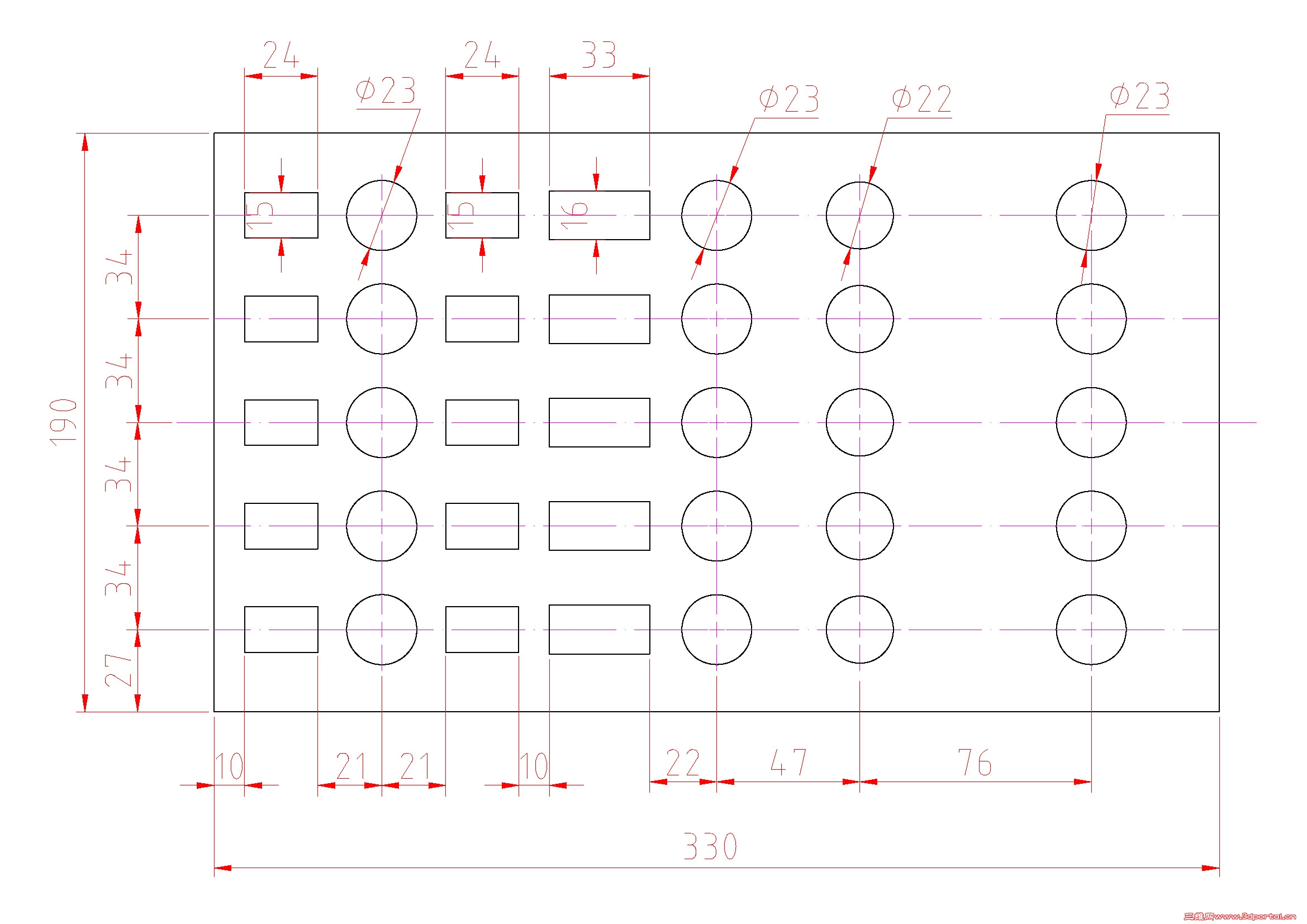

如图所示,1.5mm厚普通冷轧钢板,外形尺寸330*190,需冲35个孔。裁板后冲孔模具如何设计比较好。
- f# g3 Y9 F1 f  Z/ |) @# y1 m# E" k数量最多1000件。

数量最多1000件用冲模不划算。精度不高的话用简易可更换冲头、凹模芯的冲模。另一个办法是将30片左右的料叠在一起(用夹具),用线切割加工方孔和圆孔(为了减少穿丝的麻烦,圆孔可用铣床加工)。

谢谢tangcarlos3d,我们现在就是用线切割做的(只有一百件),但是线切割的费用太高,想着先准备模具图纸,等客户再来大的订单了用冲床加工。! X9 s: Y( d' R* e. g: r: a5 S% w! H
下次量不大的话,把方孔的加上圆角,全部用铣床干,不知一件能节省多少钱。

1000件这种产品能镭射加工就好!又便宜又快!最多三天搞定!

4楼的意见很好,没有精度要求用激光加工效率高,1.5mm没问题。

实际生产当然还是冲床加工方便快捷了。
  K# \3 X2 h# @如果尺寸始终固定如此,不妨就开具一副模具,一次冲制,效率高,平整度也好。

  b+ d/ A% C2 Z- C% l' n我们公司最大的是100T的冲床,整体冲设备不给力啊。
# j6 k9 ~* ?( q- n7 G4 O! k请问如果是1000件,用100T以下的冲床,怎么开模具比较节省费用——假设尺寸始终如此。

建议你用两副冲孔模加工此产品,将所有的孔错开分两次加工完成,错开时要尽量保证凹模的强度(即孔与孔的间距尽量大些)

算了一下,一次冲压成型是需要150T冲床较妥。4 F$ d: S; R$ D
9楼的方法是很好的选择。

能考虑有激光切割的话,不如买台数控冲床

外发给数控冲床加工的厂商做好了。
