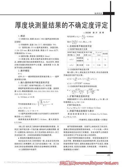

厚度块测量结果的不确定度评定
