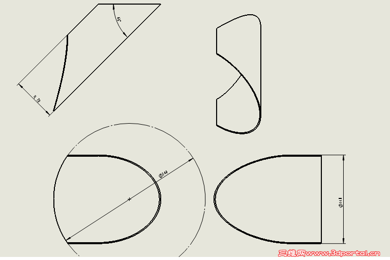

5 e) q" a: H1 ^* |( D* p9 T* P+ ~求助:这个曲面怎么展开,在线等!" ?  X4 t2 m% b% A( c+ Y: e5 @
谢谢大侠了。模型是这个样子的
$ D% e' C4 z9 n' q) u/ L4 t 钣金.rar (98.94 KB, 下载次数: 12)

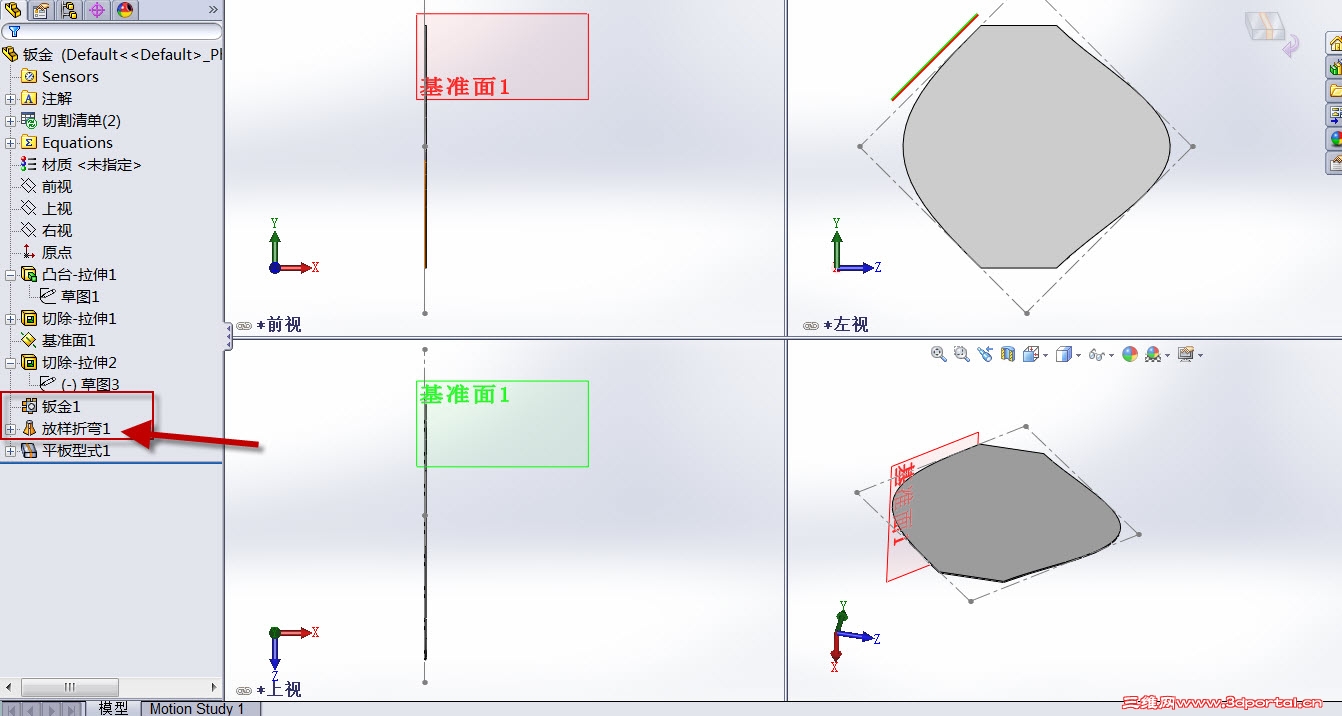

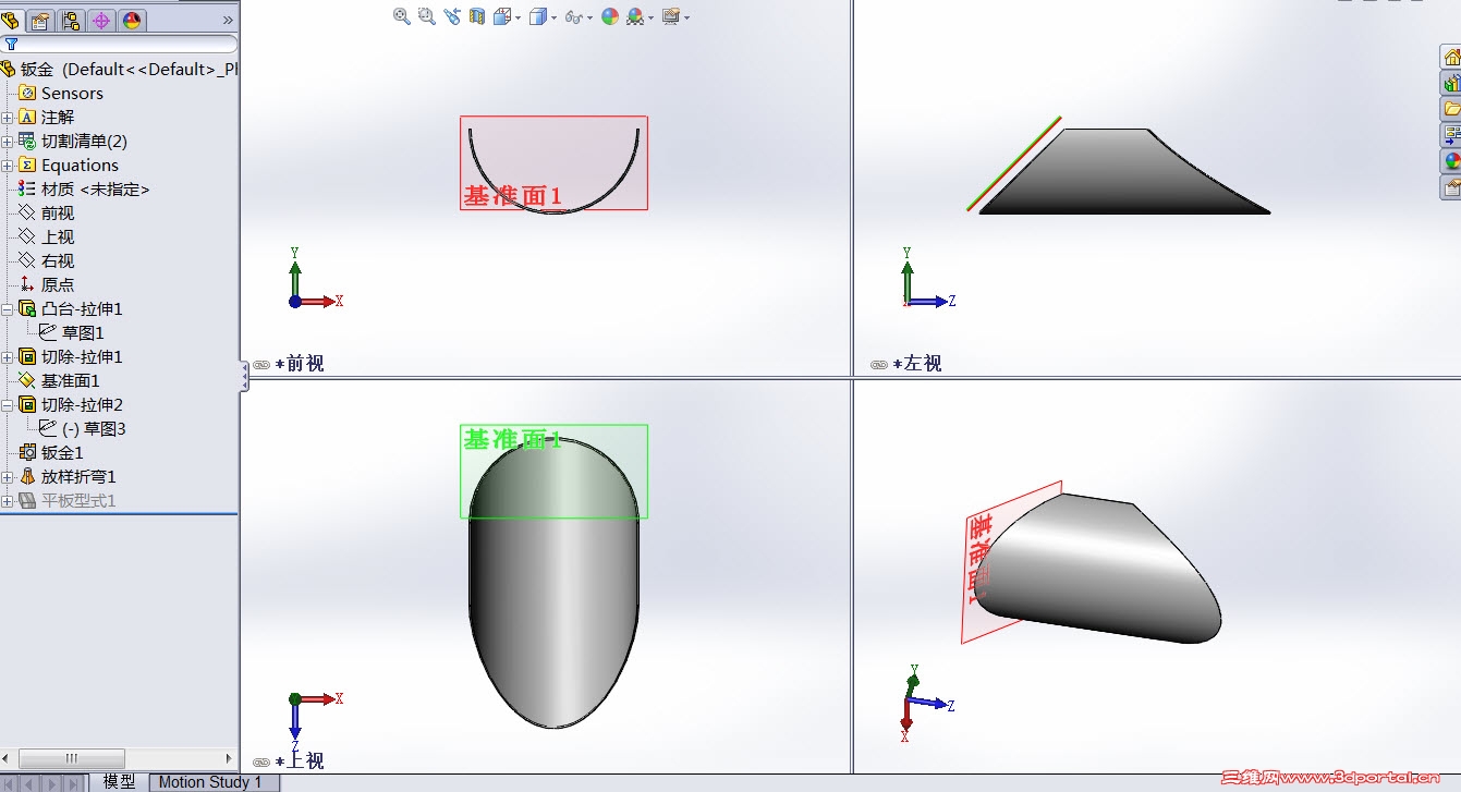

发表于 2011-12-24 11:36:19 | 显示全部楼层 来自: 中国江苏扬州
放样功能5 ]9 f  g* E. G. K( U
/ W4 |5 T& l4 m  h/ S( B
8 T, N; n7 ~5 l. q2 c- O. d: K; Y4 p
) }* H2 [. C* ]5 B2 ^  H! v2 ^

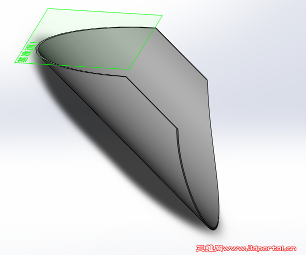

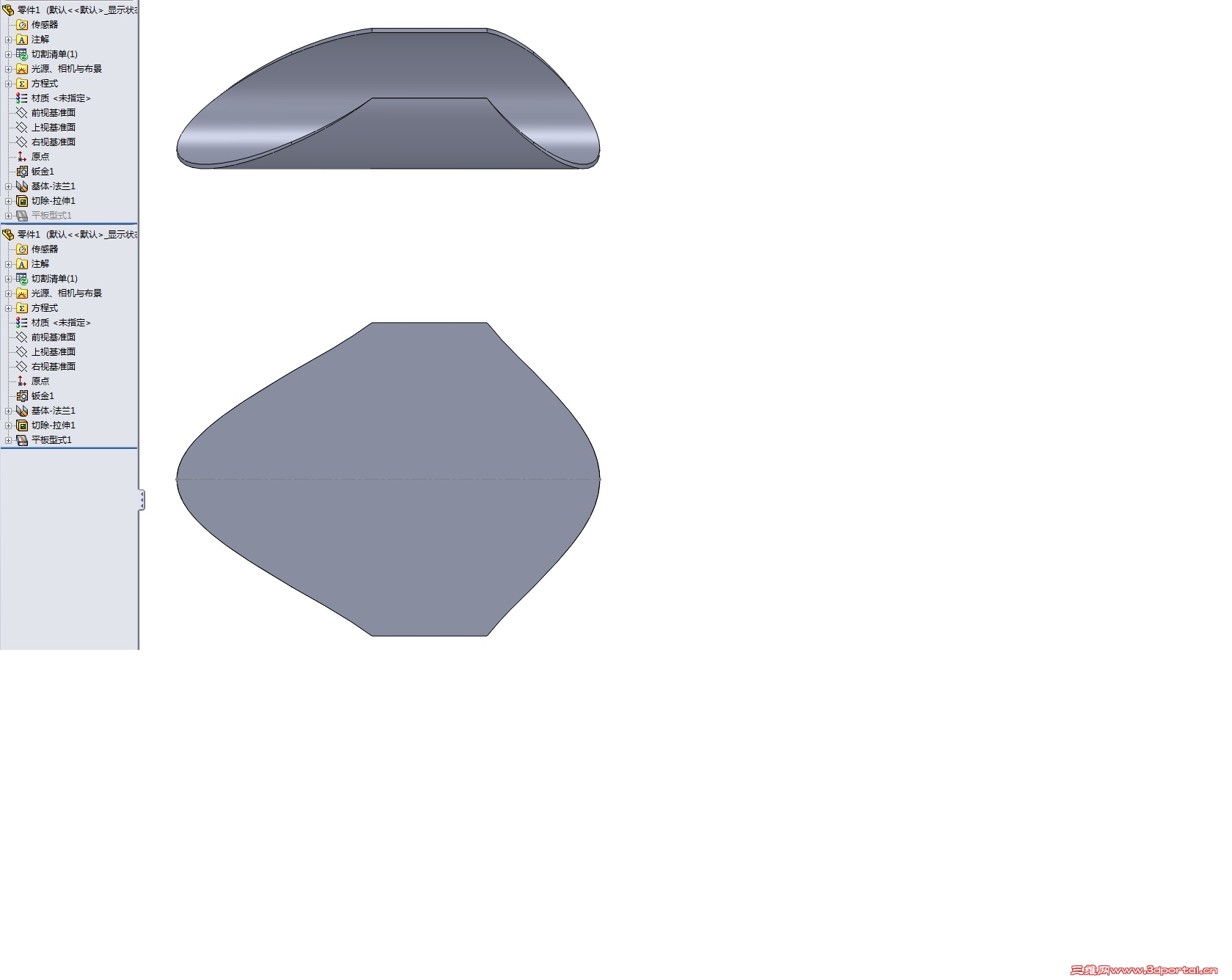

发表于 2011-12-24 13:01:45 | 显示全部楼层 来自: 中国上海
打不开你的高版本,只能按图大致做一个,供你参考。/ m) g& E/ k( R. r# ^7 k. v% U
$ j' ~/ N4 r% J& S. `0 ^9 A
零件1 .rar
116.62 KB, 下载次数: 32

五楼正解,我的只是在你的模型基础上投影了两个边 用钣金放样做出来的
