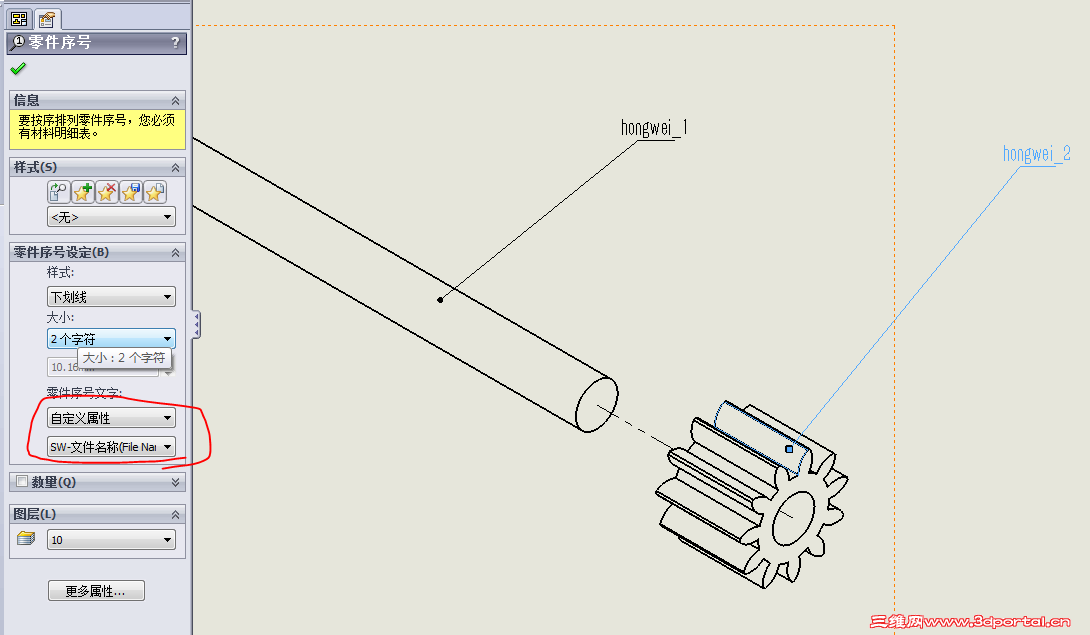

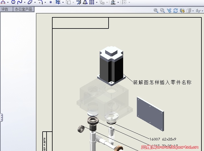

# O% o7 O* e" X5 n7 `求解,装解图,怎样直接插入,零件名称?先谢了!" `; P% y7 X' k

你是需要这样的吧?: m4 E% v0 g. {

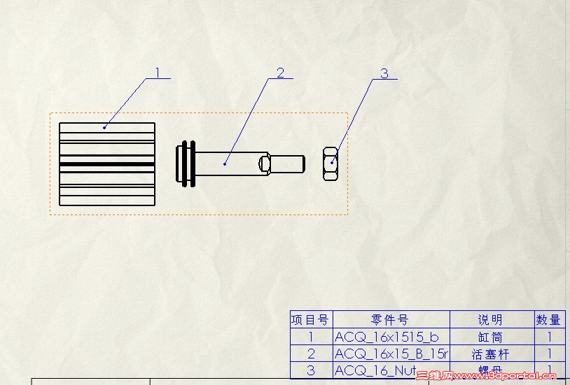

楼主说的是爆炸装配图吧,爆炸装配图一般生成工程图后与普通装配图是一样的,只要你有零件名称就可以生成零件序列号和表格,但是一般好像没有人像楼主所说把零件名称直接显视在引线上的。/ k4 S( g7 J- i# e

* e4 _+ l1 h  Z, }8 D( n' w. E请问你那工程图用的是什么模板,怎么有真实图纸的效果?还有皱纹?
