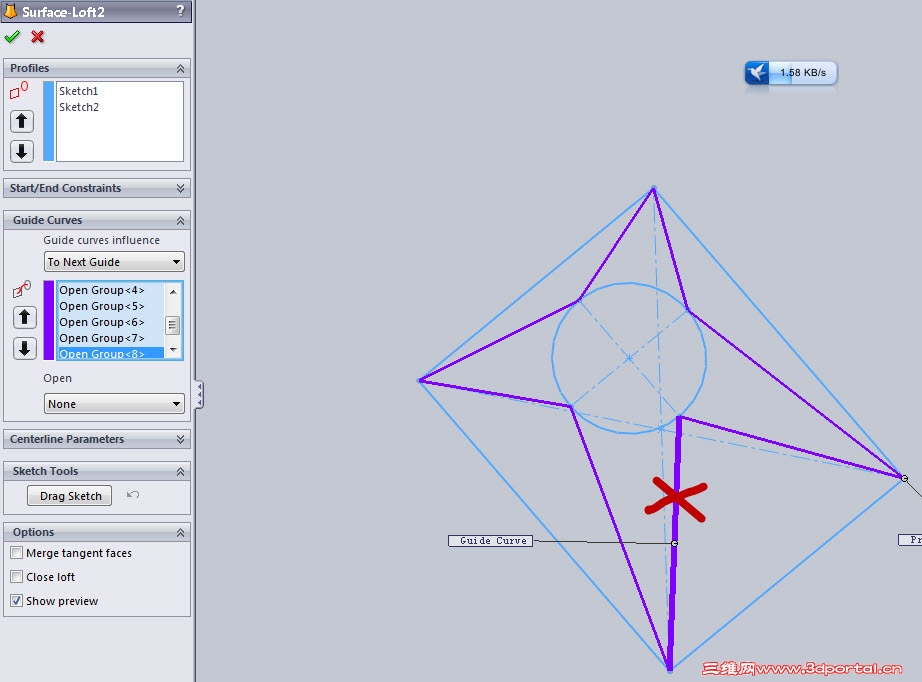

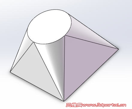

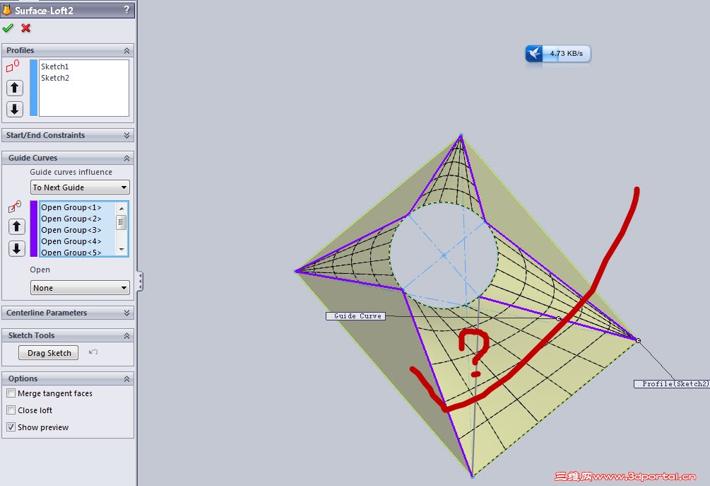

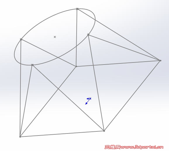

8条引导线,七个是可以放样, 111.jpg 222.jpg & u) A% e* h9 Q" X  T
8个引导线,就不能放样,http://attachments/swfupload/1112241232bd507f08c2fb8af3.jpg为什么呢?
. r# i" O. n& X2 ^5 P- V
+ V% g6 }( V" f# N8 l5 g! X0 y+ x关于这样的天圆地方模型,实际工程不是默认的这样 333.jpg 做的。大家可以畅所欲言

把方块倒点小角就可以放样了。不过不用引导线就可以完成放样了。

 楼主| 发表于 2011-12-24 18:59:16 | 显示全部楼层 来自: 中国上海
引导线是3D草图,想用最简单的步骤完成这个,倒角貌似不行吧

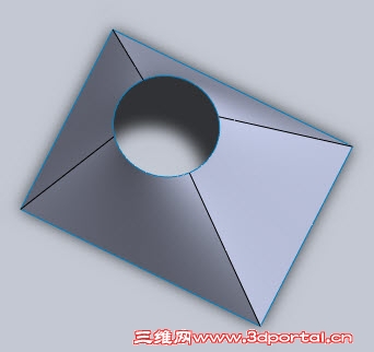

 楼主| 发表于 2011-12-26 10:21:59 | 显示全部楼层 来自: 中国上海
你们没有明白我的意思,我的模型要四个角的地方时曲线的,其他地方时平面的,就是这样的 loft.jpg 这个模型是我用比较笨的方法,每个角都是单独放样的,能不能一步放样出来这样的模型?

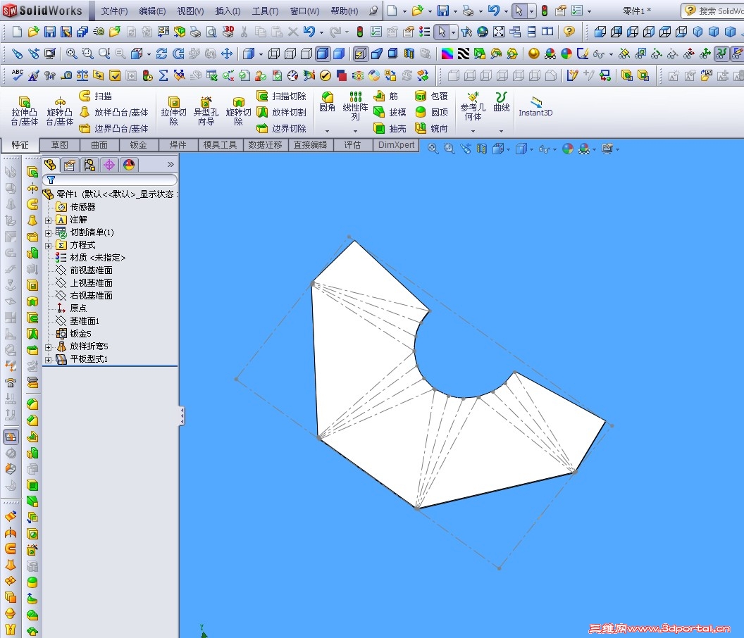

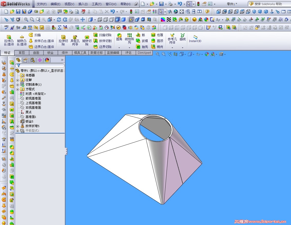

发表于 2011-12-27 10:45:50 | 显示全部楼层 来自: 中国江苏泰州
可以的。N年以前就可以了。一次展开! 1.jpg 9 C' i9 l6 w# E

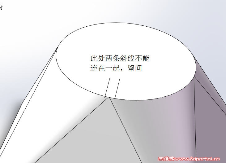

发表于 2011-12-27 13:36:55 | 显示全部楼层 来自: 中国河北廊坊
本帖最后由 gld123 于 2011-12-27 13:40 编辑 - b' u. }4 I; F0 a# K4 p* h9 F

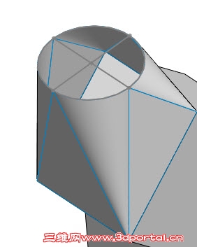

8 A0 z! j8 R4 T+ u. b2012版的,没有2010我说的不清楚吗?
) [$ L" X5 d/ N- N) ]% F* }4 y3 o3D线在园上不要连在一起,要有间隙。看最小的那张,是放大的图片。其他与你图一样。不用倒圆角
发表于 2011-12-27 13:51:46 | 显示全部楼层 来自: 中国河北廊坊

发表于 2011-12-27 17:44:34 | 显示全部楼层 来自: 中国湖北武汉
钣金里放样折弯没有引导线选项,只有折边数的选项!
发表于 2011-12-27 19:08:08 | 显示全部楼层 来自: 中国湖北武汉

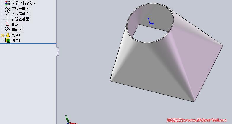

' I/ G8 s% I# O骚丽的蜗壳丝 发表于 2011-12-27 14:24 http://www.3dportal.cn/discuz/images/common/back.gif
发表于 2011-12-27 21:28:57 | 显示全部楼层 来自: 中国四川乐山
画两个矩形草图   分别倒不同的圆角 就行了 无需引导线   钣金也适用

发表于 2011-12-28 09:32:48 | 显示全部楼层 来自: 中国河北廊坊
不倒角也可以。就是3D引导线画到圆上时相邻两边不能重合,要有一定距离。我的是0.25 }, Y, u* g" y4 p& ?
看我的图17楼
