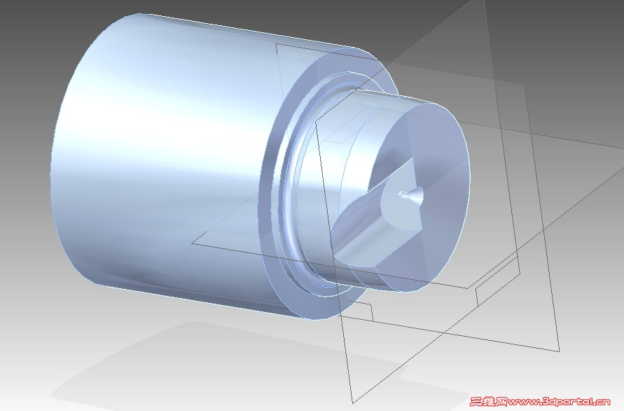

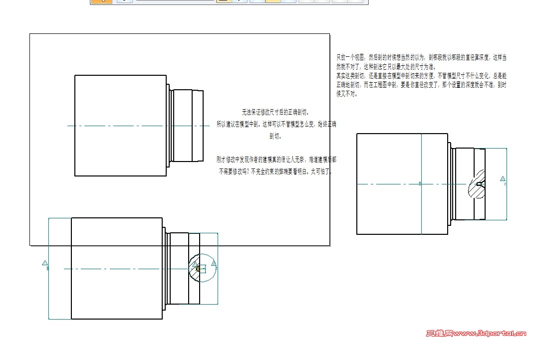

经常有朋友在工程图中只放一个视图,然后需要一些局部剖,后来剖的时候想当然的以为,剖哪段就以哪段的直径算深度,这样当然就不对了,这种剖法它只以最大处的尺寸为准。( a9 M( p9 {% g/ G* {
其实这类剖切,我觉得还是直接在模型中剖切来的方便,不管模型尺寸不什么变化,总是能正确地剖切,而在工程图中剖,要是你直径改变了,那个设置的深度就会不准,到时候又不对。
7 ?, ~1 v7 Y' j  r' z( N- S
4 a  E9 ~) U  m- A- W拿到一朋友关于此问题的源文件,在修改参数时真的很无奈。难道建模后都不需要修改吗?不完全约束的弊端要看明白。太可怕了。
