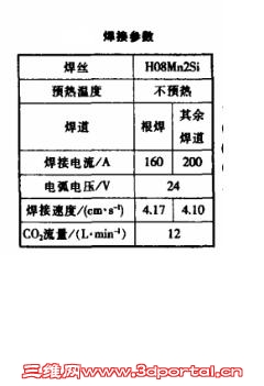

发表于 2012-1-11 09:23:20 | 显示全部楼层 来自: 中国北京
二氧化碳气体保护焊,焊接参数
! c/ T( r0 _  T' J3 U# |+ o, ~
$ o: c% D# e4 N4 m, \7 v 未命名.JPG
