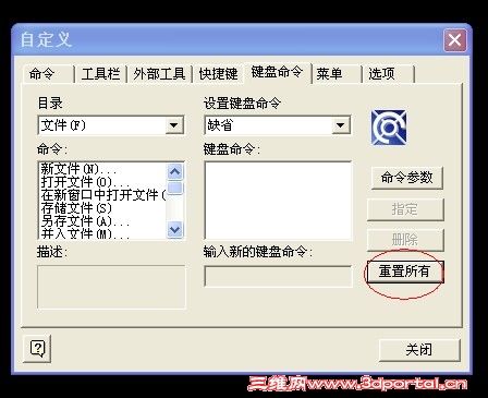

发表于 2011-12-26 16:06:24 | 显示全部楼层 来自: 中国浙江宁波
那就重置所有命令试试,(卸掉后要清理一下注册表)
