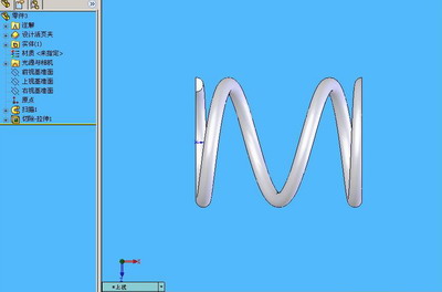

这是一个弹簧。如果是一个普通弹簧就可以直接用扫描来完成,但是当弹簧的螺距是变化时,当如何做?下面这个图也是用扫描来完成的,但是在两个特征连接处却不如人意,过流不圆滑。请高手们指点!

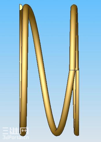

 楼主| 发表于 2006-5-15 10:36:12 | 显示全部楼层 来自: 中国辽宁沈阳
谢谢楼上各位的指教,深表感谢,虽然问题没有解决。
8 U; ~1 d, A2 F1 组合螺旋线也存在如图所示的问题;, Z6 z* ~7 @5 }. {5 ]
2 我公司现用的2005,如安装2006则不能和同事共享了,不知可有办法;
( \' T$ ]9 n9 Z+ t. e( `3 我也知道问题在此,但是在两个草图中,如何让特征(螺旋线)相切呢?

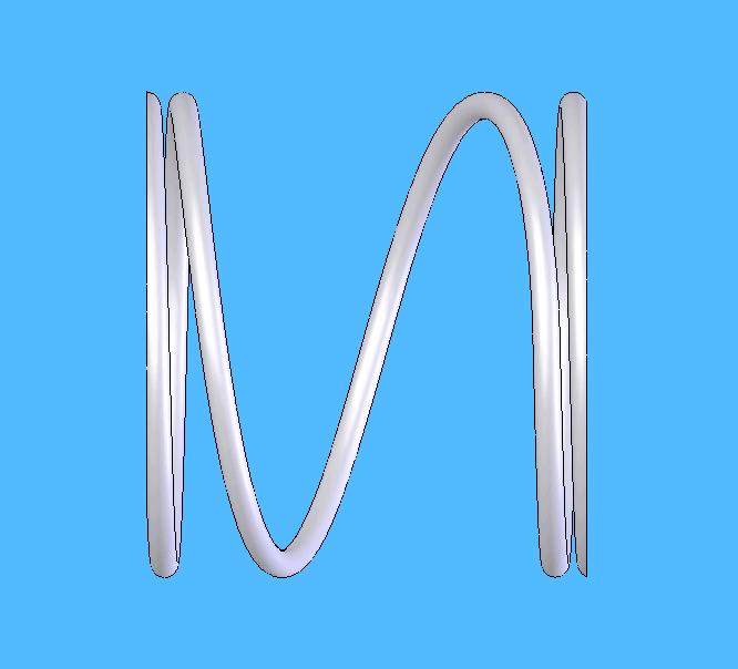

发表于 2006-8-24 14:59:34 | 显示全部楼层 来自: 中国重庆
你要用组合螺旋线作路径扫描!!!!!!!!!!!!1
原帖由 moover 于 2006-5-10 17:56 发表% x# C, F/ ]; P7 B: R
你要用组合螺旋线作路径扫描!
7 g6 H- J" e) q4 y, i8 \7 c+ H
 楼主| 发表于 2006-8-25 09:32:09 | 显示全部楼层 来自: 中国辽宁沈阳
还是高版本的好啊,苦了我这用2005版的。
* @8 x& e- ?* J) ?用组合螺旋线作路径扫描,哪位高手示范一下。(2005版)

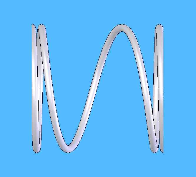

发表于 2006-8-25 10:22:29 | 显示全部楼层 来自: 中国重庆
发表于 2007-8-30 14:49:49 | 显示全部楼层 来自: 中国上海
发表于 2007-8-30 15:20:30 | 显示全部楼层 来自: 中国浙江杭州
hoho,又学到了一招。
