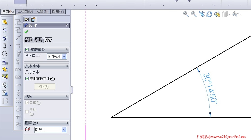

sw草图中或工程图中如何标注度分秒?
发表于 2011-12-25 19:39:39 | 显示全部楼层 来自: 中国吉林长春
先标注基本度数,再用输入法添加分秒。
发表于 2011-12-25 19:46:41 | 显示全部楼层 来自: 中国浙江舟山
单位设成度分秒。。。。
发表于 2011-12-25 19:50:18 | 显示全部楼层 来自: 中国吉林长春
单位设成度分秒,标注格式不符合国标。
发表于 2011-12-26 08:13:16 | 显示全部楼层 来自: 中国广东东莞
sw草图中或工程图中如何标注度分秒?  g7 f9 o( J8 T. Z+ }
chkbq 发表于 2011-12-25 19:17 http://www.3dportal.cn/discuz/images/common/back.gif
- I1 s, J, e  F9 o- ~4 |- x# P2 x9 c3 Y, w6 @
看看,是不是这样?
