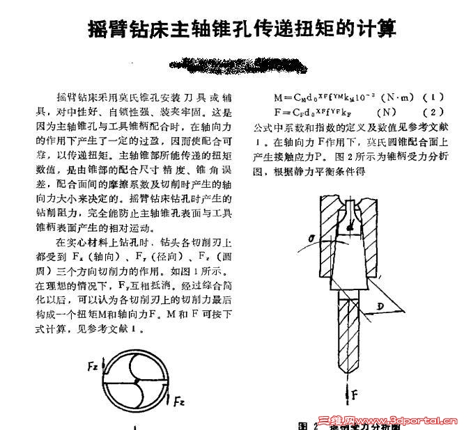

发表于 2011-12-25 22:53:04 | 显示全部楼层 |阅读模式 来自: 中国河北
想设计简单钻孔工件,需要知道钻孔时所需扭矩大小,然后选择电机。最大钻孔直径40.( Z6 A0 K. X' Z/ `: y& O; M9 Q
求指点

实践中多半根据孔径大小,来确定切削速度。几乎没谁会注意切削转矩这问题,因为机床多半能满足钻孔的转矩要求。钻头大了,你也得必须降低切削速度,这样切削转矩也随速度下降而提高。

发表于 2012-3-30 08:47:06 | 显示全部楼层 来自: 中国内蒙古包头
摇臂钻床主轴锥孔传递扭矩的计算
摇臂钻床主轴锥孔传递扭矩的计算.pdf
78.69 KB, 下载次数: 124

发表于 2012-4-8 09:23:50 | 显示全部楼层 来自: 中国山西太原
1  根据材料强度、切削三要素计算切削力,再乘上切削半径得切削力矩。: ?% ~2 Z, |% U, q: S6 p6 D
2  最简单的方法是在现有钻床上作个试验,用同样的钻头和同样的切削条件,卡一下运行电流,算出实际消耗功率,再根据转速就可算出切削扭矩。
天际孤帆 + 2 鼓励交流

这个要根据材料、刀具、切屑工艺参数来确定。还要验证轴向力。

啥条件都没有,就是想知道计算数据是啥,这个有些问的太笼统了吧,公式中的系数选择都是根据条件啊!
" ]0 N" Z% J+ P- o我给5楼大哥贴个图!
驿马狂奔 + 5 应助

机械设计手册上面有孔加工切削用量的,你可以查下,如果自己计算觉得麻烦的话可以下载个(钻铣切削参数)的软件计算下,就什么都出来了。

请参考下面资料
机加工钻削公式和定义.pdf
231.67 KB, 下载次数: 83
