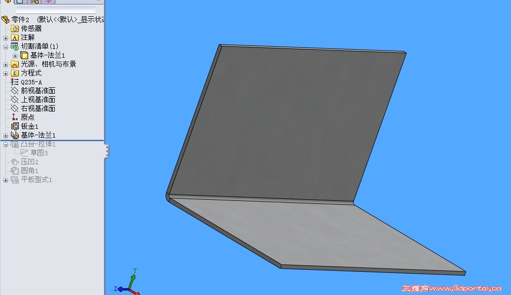

SW拐角筋冲压如何添加上去?模具做好后无法冲压到拐角上

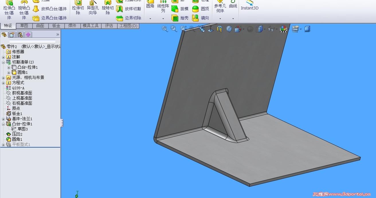

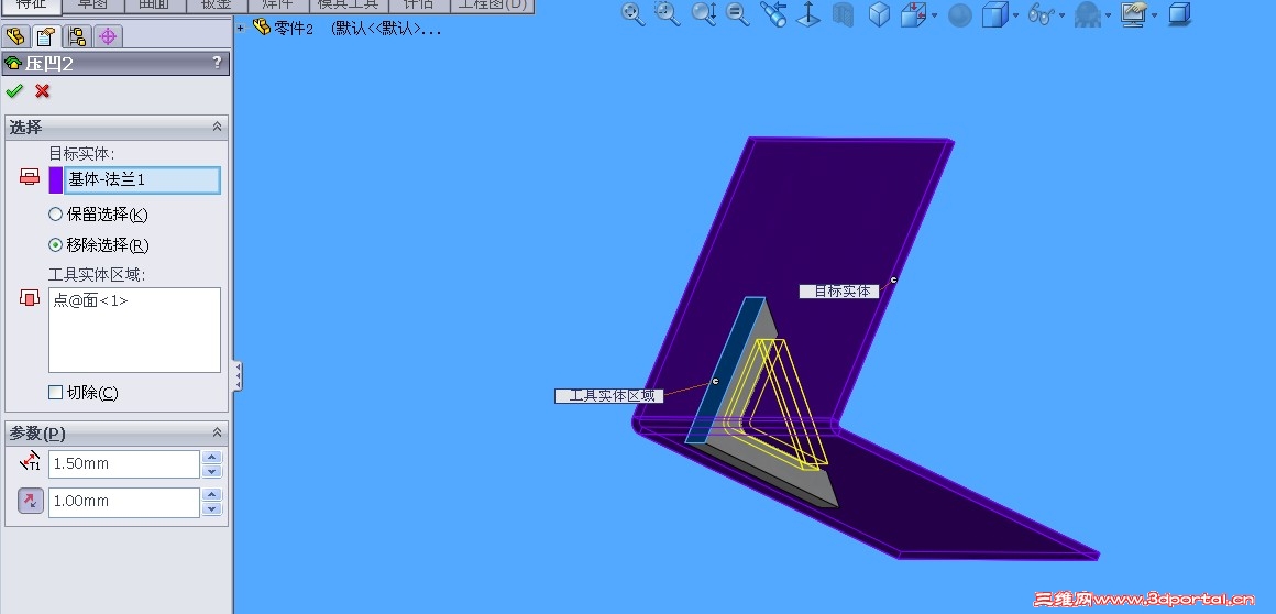

8 ~6 o  F% U$ S$ ~. Y- t- B楼主:钣金------成型工具与插入----特征-----压凹都可以,成型工具操作起来麻烦些,不过可以阵列,压凹用起来比较灵活,个人感觉好,我就说压凹好了,呵呵!
发表于 2011-12-26 09:46:57 | 显示全部楼层 来自: 中国广东东莞
1# xzq
' [6 m; C6 X! X! B* T
" ?/ C3 o/ ~, |. }* X+ I/ J; D$ |1 u: Q4 s: [' `

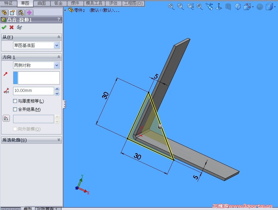

楼主:偶今天上班比较空闲,成型工具也做了个,你参考看看!
成型工具.rar
