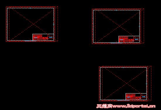

发表于 2011-12-26 09:05:52 | 显示全部楼层 |阅读模式 来自: 中国上海
我使用的是Autocad2010,在使用贱人的批量打印时,发现打印区域偏移,不能打印完整的图纸。请各位大虾帮忙!) H8 Y: g0 F& [2 E

贱人工具箱里面集成的批量打印用的是秋枫的作品,最新的秋枫请见, k- l8 ^" ?% V. v5 t3 {
http://fresco.yo2.cn/articles/au ... html#comment-309856
- L1 U5 o# Q- p有问题直接可以在博客里面留言,最新版本是3.5.8更好用!
. w- n5 w0 i1 G8 P* x0 L不是广告哦,但愿楼主不要删除了。
发表于 2012-1-4 20:06:40 | 显示全部楼层 来自: 中国四川成都
我感觉楼主图纸没有把Z轴归零而导致的偏斜问题。

装了3.5.5板本后已解决问题。; X; y- K* T5 r/ n; V6 L
- `8 P- @8 t( j, U( [
谢谢。
