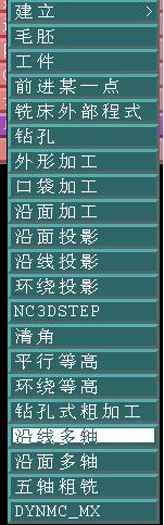

3 k, o, y! Y" h9 {请教大家一下,CIMIT13版有航空铣功能吗?

最下面4个应该就是多轴的
, r# v) s" y+ w' a9 k0 T你仔细研究研究吧!

E版本才开始有了 (航空铣)这个名字的模块  之前的IT版本是没有的,只有楼上截图的几个多轴加工模块!
