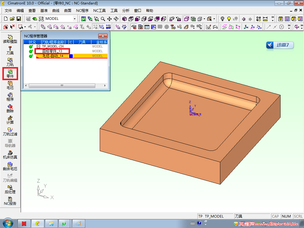

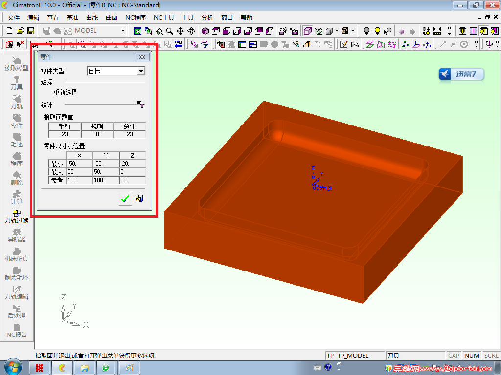

* b* G; m( p: k, h7 }主界面左侧设置的很好,符合工作流程,有个"零件"按钮,貌似就是统计下有多少个面什么的,然后再程序管理器中多一个"目标零件",我想知道,这玩意有什么实际用途啊??不解啊!!还是仅仅查看下我们的工件有多少个面而已,不会吧?......在线等..+ ]8 {0 n9 F, @

不会吧,楼主从来没模拟检查过你做的刀路是否过切,直接上机?

模拟中  快速比较需要用  用零件和你加工后的零件进行对比   并且提示你是否有过切,是否在加工精度内

不设置这个好像不能模拟

设不设置都可以," {! @; i" w: e1 F/ S2 Q/ L
不设置的话模拟的时候无法检查是否过切.
