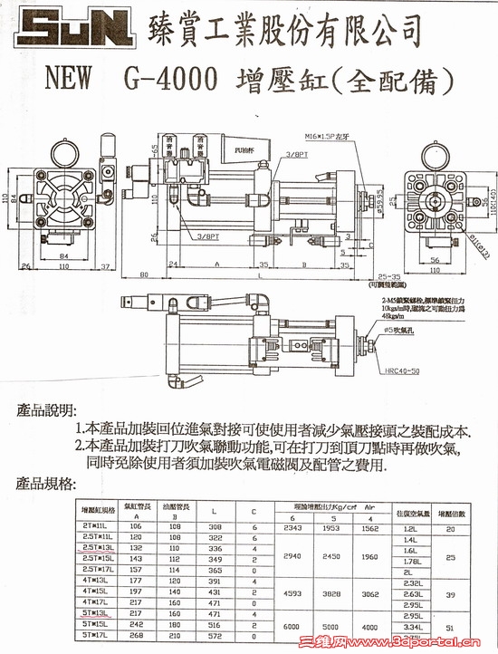

) N4 H% b* j! I3 a% E* U请问哪位朋友有主轴打刀机构原理图,最好大立加工中心的,谢谢!

看看厂家提供的增压缸说明书就可以了啊

主轴打刀结构有多种,国内常见如下图:2 f( {* R% {) ?, i

臻赏 尚品打刀缸,台湾品牌,质量不错。

主轴打刀机构3 x0 h% j& V7 `) l) S
请问是不是拉紧刀柄的机构?它是否与主轴一起旋转呢
洪哥 + 5 应助。
发表于 2012-3-13 21:53:07 | 显示全部楼层 来自: 中国山东枣庄
是拉紧刀柄用的,一般有拉爪、拉杆、碟簧组成,它跟随主轴一起旋转!

主轴打刀机构, ]( Q# E/ I( b- N  ^/ d
# j/ r2 a) u, {! A, T/ |' \/ Mhj2009 发表于 2012-3-9 22:30 http://www.3dportal.cn/discuz/images/common/back.gif
6 T9 N( H2 n4 d2 s
打刀机构与主轴不是一起旋转的,只有换刀时才会动作;拉刀是依靠主轴内部拉芯、锥孔、弹簧结构拉紧刀柄。
; l2 U1 a# v: A+ Z也有些打刀结构是普通气缸与杠杆机构组合设计的,不设增压缸。
参与人数 1三维币 +8 收起 理由
洪哥 + 8 应助。
发表于 2012-3-14 15:12:54 | 显示全部楼层 来自: 中国山东枣庄
可能理解上或用语上有所分歧吧。有时说的打刀机构可能指增压缸,与拉紧刀具的部分不是一码事。拉刀爪与拉杆是跟随主轴旋转的!
