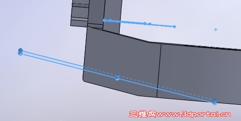

请问solidworks能不能把一个面上的草图垂直投影到一个斜基准面上呢(原草图上方垂直向下看,投影草图与原草图重合),用转换实体应用得到的不是我要的,求高手帮忙

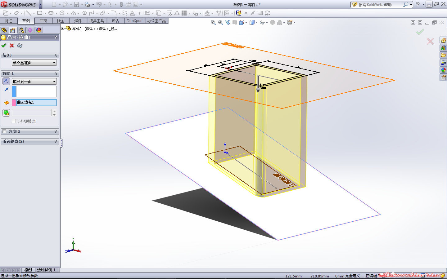

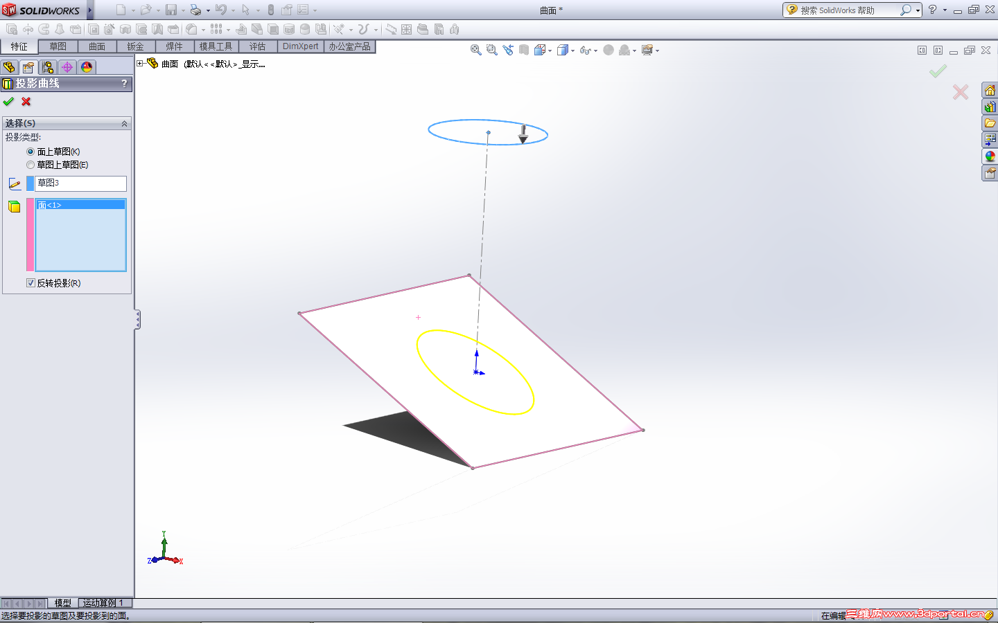

发表于 2011-12-27 09:55:05 | 显示全部楼层 来自: 中国广东珠海
本帖最后由 fsjt 于 2011-12-27 10:27 编辑 0 K0 K. [6 f1 T# t' K) m
5 y$ {' c, t, r! x1 g3 U; u"用曲面阻挡"然后隐去曲面
# b0 Z$ _7 S8 V  m. r! p) E" @3 g% R5 H" W1 M
