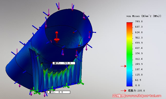

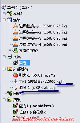

管道温度280摄氏度,荷载20多吨,支座个别的筋板应力大,应该是应力集中问题,还有热应力问题,没有给温度,计算结果为225兆帕,加上热应力怎么会这么大呢,怎么解决这个问题啊?? 1.jpg 2.jpg 零件1.rar (172.3 KB, 下载次数: 11)

我已经加了补强板啊,一周的

曲面分析快啊,实体建模我的模型尺寸大,壁厚薄,划分网格要很细的,时间太长了,
