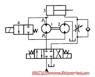

如图所示(p1下面的交点应该是连通的),通过马达增压,马达2的排量是马达1的a倍,求p2和p1的关系8 ?* e3 O! L# G" G9 c  K
书上的结果是p2=(a+1)p1,我认为是p2=(a+2)p1

个人观点,功能守恒原理,未经过马达前的能量等于经过马达后的能量3 O. ]: Q5 t4 P
设P1的油液体积是a+1,那么P2的体积就是1(根据马达排量比分配原则),进油箱的体积为a(不具有能量),所以P1*(a+1)=P2*1,即P2=P1*(a+1),所以书上应该没错

楼主有没有画错啊,怎么觉得马达1是作泵的作用,应不应画成泵的符号?
发表于 2011-12-27 22:42:31 | 显示全部楼层 来自: 中国湖南长沙
同意2楼的分析,排量可以理解成作用面积,马达前的作用面积是马达后的a+1倍,理论上,马达后的压力应该为前的a+1倍。

3楼,那个应该是LZ笔误
发表于 2011-12-28 12:45:20 | 显示全部楼层 来自: 中国湖南长沙
5# rehuo008
, s  W* y+ W0 ?' W应该不是笔误,就应该是两个马达吧
发表于 2011-12-28 13:57:52 | 显示全部楼层 来自: 中国上海
马达的作用是液压能转化为机械能,泵是将机械能转化为液压能。7 t  ~4 p& F! ~0 e' p
首先,2这个是进口到出口压力降低,所以是液压能转化为机械能,是马达,没有问题。
4 J9 z/ F2 w: c( T+ N2 q      2转化的机械能都用到1上,1的作用是提高压力,所以是机械能转化为液压能,
6 r: a7 V! Z7 M9 g所以个人愚见,1应该是泵

. N# \. |" _! f* V0 H( j画法是马达,选用也是马达,这是马达的增压回路,像液压泵一样出口压力高于进口压力的工作方式。是马达不是液压泵

画法没有错,只是答案错了,应该是书本正确的!

马达2的能量到哪儿去了?马达2只有机械能,没有能量耗散,因此马达2的作用就是驱动马达1,马达2把机械能全部传递给了马达1,因此可以认为泵出口的能量全部交给了马达1(作泵用),即p1*(a+1)=(p2-p1)*1---->p2=(a+2)p1

; s; B; @' t1 |0 ?应该是p1*(a+1)=p2*1,把马达组看成一个整体,进口能量等于出口能量,所以p2=(a+1)
发表于 2012-1-13 14:33:01 | 显示全部楼层 来自: 中国北京
: v3 g# E* W; M5 X) v1 d* k. u楼上的算错了,应该是(P2-P1)*1=p1*a-------p2=(a+1)p1了。也就是说在马达1不是马达工况是泵的工况了,也就是说马达1没有做功,那为什么还要p1*(a+1),1是没有做功。只有a是做功的。问题关键就在这里。
