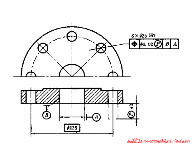

各位前辈,图中延伸公差怎样在加工中保证呢?

螺栓孔有必要这么高的要求吗?
发表于 2011-12-29 20:56:37 | 显示全部楼层 来自: 中国江苏苏州
只能靠提高孔的精度,提高到检测时把孔实际轴线延长而不超差.
发表于 2012-1-5 12:40:00 | 显示全部楼层 来自: 中国广东深圳
法兰有这么高的要求吗
发表于 2012-1-5 12:56:51 | 显示全部楼层 来自: 中国湖北武汉
1.孔中插入销棒检测;) Z4 Y. O( S6 B) p
2.按延伸的比例在实体上缩小公差检测;
发表于 2012-1-5 13:48:11 | 显示全部楼层 来自: 中国河南新乡
比较难保证。
 楼主| 发表于 2012-1-7 14:08:53 | 显示全部楼层 来自: 中国重庆
位置度错了,不是0.02是0.2
