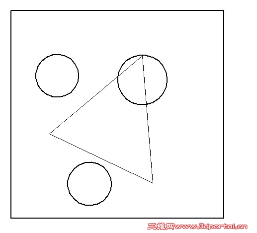

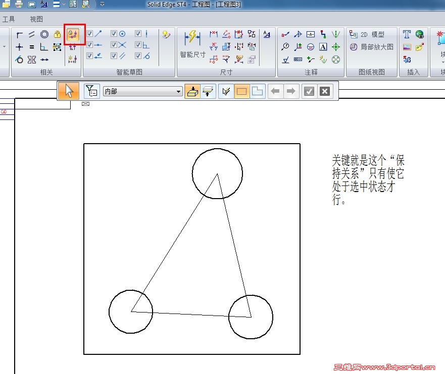

Solid Edge保持关系命令使二维线与图形关联 有朋友问“画了一个方块上面画了3个孔之后出图,再到工程图里头用直线把三个圆心连起来,之后再到三维环境改动某个孔的位置,更新视图后发现自己绘制的线并没有跟着圆心走,请问有没有办法让他跟着走的,因为有时候在绘制某些特殊符号的时候希望它能跟着某个特定特征走 这样更新后就不用再调节了” 其实在Solid Edge中这是完全没问题的,二维与三维是相关联的。当然得注意一些细节而已。
