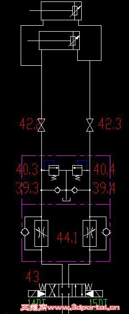

如图所示,图中40.3和40.4是两个溢流阀,来限定A,B腔压力,39.3和39.4两个单向阀起什么作用?是不是在A,B腔产生负压力时从油箱吸油?; {1 n8 a9 X' t3 a
这样的设计一般用在什么样的系统中,大流量负载,防止油泵瞬时供不上油吗?请高手解答

用于运动部分惯性比较大时候
发表于 2011-12-27 21:36:16 | 显示全部楼层 来自: 中国山东威海
39.3和39.4两个单向阀的确起A,B腔产生负压力时从油箱吸油。此系统多被用来减缓液压马达等执行元件在启动、停止时发生的冲击以至保护执行元件不致损坏。

对,就是补油的,防止由于负载惯性而发生空穴。

单向阀可以补油,也可以与溢流阀组合在一起,组成补油阀。用于马达系统比较多。液压车辆中多用。

用在油缸由于负载惯性运动是防止吸空的!

补油,满足系统快速运动。

就是防止瞬间液压油不够,从油箱吸油
