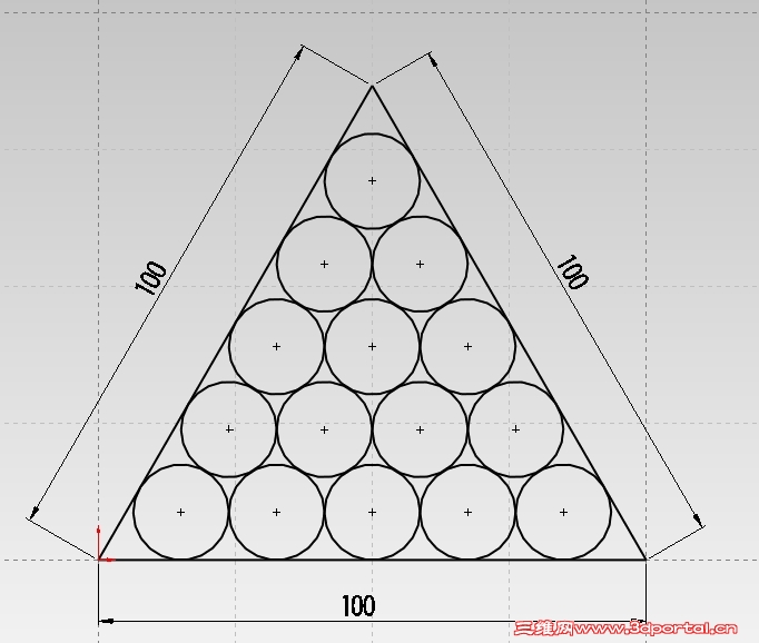

& }3 Y' b' w- |) A2 A* [3 P# r  O已知等边三角形的边长是100,用作图法做下图:用AUTOCAD作图 作图法.jpg

内容现画边长100等边三角形,各边20等距得到各圆心点,从最中间的三个相切圆向外逐个绘制。
发表于 2011-12-28 12:52:03 | 显示全部楼层 来自: 中国北京
阵列任意半径圆,做外切正三角形,然后参照,整体缩放。8 D2 G2 D2 o* r
或者先做边长为100的正三角形,然后缩放阵列圆,道理一样,都是运用缩放——参照。

三楼高手!,谢谢!
