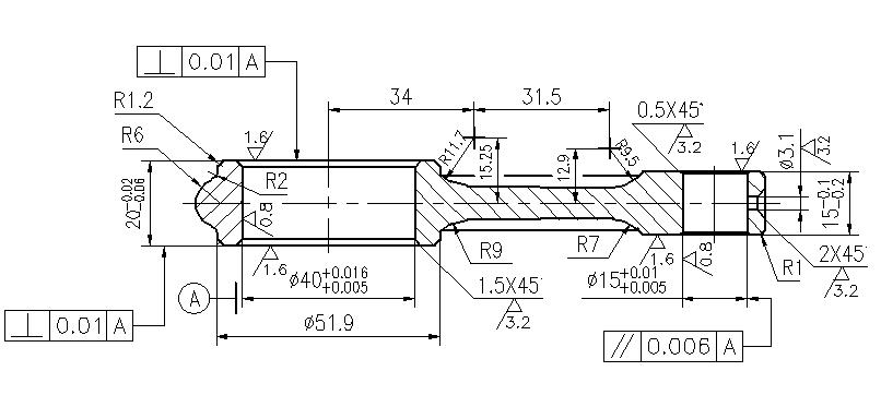

哪位仁兄有连杆加工工艺,我公司有一连杆需自行加工,但我不知道怎样加工可以满足活塞销孔的要求……

连杆肯定是在镗床上加工,请将图纸上传才能确定加工工艺( K4 X7 K2 a9 T1 q8 |2 D% K

请将图纸传上来,帮你参谋一下.

这是个比较复杂的问题了,连杆分好多种类的,你做的是那一种呢,因该按照图纸是可以加工的

发表于 2006-9-11 22:03:35 | 显示全部楼层 来自: 中国黑龙江佳木斯
铸件-清砂-检验-退火-时效处理-钳工划线-粗车端面留量--磨两面至尺寸-钳工划线-四瓜夹盘,专用夹具粗车内孔,倒角.留余量0.15-0.2MM,-铰刀精铰铰内孔至尺寸留量0.015-0.03MM----钻3.1孔---珩磨内孔至尺寸-检验-入库.
