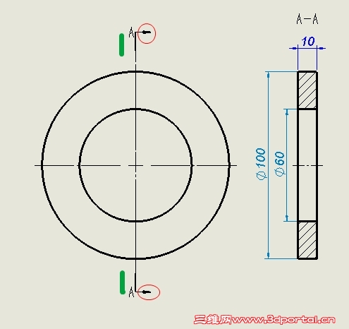

我只是想表示剖面A-A,: G1 \8 n5 M! I5 i; j4 W
不是剖视A-A,如何设置不显示红色圈里的箭头?只显示绿色的粗线?

可以试下二楼的方法。不过我一般在这种情况下就直接用断面视图了

二楼的方面可以暂时使用一下,希望有更好的方法……

二楼的方法比较方便。5 |% w+ t+ @0 X5 K; A; T
还有另一种:在模型做一个切除一半的模型(新增一个配置)。就是用SW的不同配置。到工程图时再取需要的配置  H& i3 Z! [2 W$ ]6 \' M
这个剖面线也要自己添加。

# w, g4 i' ?, g可是楼主的图是剖视图而不是剖面图。

楼主的这种情况应该只保留右侧的剖视部分,其余全部右键隐藏,包括“A-A",这才符合标准* o+ h7 e/ g$ L  O
以前有关于此类帖子的讨论,建议搜索

8 H( t4 [! r# e( J+ Q一楼的图只是个示例(可能有些歧义),如果带有均布孔的话,我觉得左边的视图表示孔均布位置会更直观些的。
& P5 n* I9 Z4 Z$ T! f谢谢……

就是一个圆环,咋均布啊 ,他的意思应该是就用一个剖视即可表示清楚了

7 }+ e  _8 r$ e2 h  H. |/ f) Q一楼左边视图是个圆环(没有均布孔),实际中如果带有均布孔的话,左边这个视图还是保留比较好一些,这样就能够直观表达孔的分布情况。 :lol:

这是不少技术人员的误解,其实不论是剖视或剖面,通常要有剖切线、剖切箭头和字母编号三个要素来完整表示,对于一些不至于误解的场合可以根据实际情况省略某些要素(甚至全部省略)。譬如剖切结果是对称的图形(不论是剖视还是剖面)就可以省略箭头;又譬如剖切结果按投影关系布置,中间又没有其它图形隔开,按规定也可以省略箭头。
, h" W. J, _/ k, I
( }% v9 D  j) _7 I详情可参阅国家标准“GB/T 4458.6-2002 机械制图 图样画法 剖视图和断面图”2 b- n( A  D% \) r/ U! I
$ k1 b' |& L$ E9 j6 Q可见有否箭头并非是剖视图或剖面图的区分标志,仅仅是可以省略而已,因此不省略也是完全可以的。所以楼主大可不必一定要去掉箭头,不去掉箭头也完全符合国家标准。# A7 M% s* P" n- `
+ r1 l* y0 j5 V" C
在楼主的例子中,我一般是省略全部三个要素,右边的剖视图用一个SW工程图中的“断开的剖视图”来绘制,只不过其剖切范围(一般用样条曲线围起来)包括整个视图而已。
