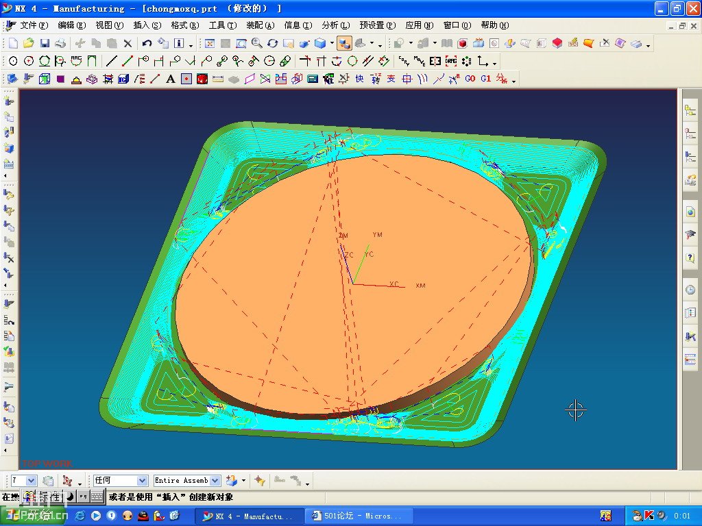

NX4的加工编程有问题.不知为什么总过切,见下面的附件文件中的刀路,我的NX的版本是4.0.1.3的.

这位仁兄,你用的是降层轮廓铣方式,那是用于半精加工的步骤,你这样做当然会过切了,
5 d, l& ]" H/ ]/ c0 f用固定轴轮廓铣来开粗!!!!!

4。0也不敢用。
' j8 M: d! k" H# ~- l2。0的程序在4。0中重新计算(不改动任何参数)
" D. F1 l# O7 K% w( w. W) U计算出来的结果差很远。+ `+ d: X8 _; Q; ^4 A
尤其是corner_rough加工方法。

开粗没发现问题所以删了.这个文件只是用来体现问题的.9 o1 i# t" l0 r8 H/ N3 \
另外,不管哪种加工方法,过切入工件都是不应该的吧.

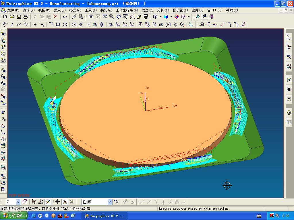

先看看2.0的
先看看2.0的。也是我想要的刀路.

再看看4.0的
再看看4.0的. corner_rough这道程序不改2.0的任何参数。重新计算得到的。

2.0的part文件,望高手说明一下原因。
