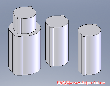

[已解决] SW2007装配图高级配合中距离配合的纠结问题(附原文件)
发表于 2011-12-29 11:24:41 | 显示全部楼层 |阅读模式 来自: 中国广东佛山
2 `5 d0 B: u( G& f# p
2 t( H: V% {5 k0 J" y/ B2 z" \ 1.PNG
$ ~) Z* @# y' l& [: e6 _/ n0 q如图,左边套固定,套中轴可拖动(用到高级配合中的距离配合,限制了行程)) G9 L4 m4 L& h" n, j
右边2个轴是阵列出来的,拖动源可随源移动,但拖动右边2个却提示完全定义,无法移动,怎么解决+ |+ C5 O8 I6 w8 K- ^
附原文件:5 }* q$ |; k9 E8 y$ k
高级配合距离问题.rar (77.69 KB, 下载次数: 7)
发表于 2011-12-29 11:33:20 | 显示全部楼层 来自: 中国陕西西安
右边2个与左边的轴没有配合关系,让它们分别与左边的顶面重合就可以拖运了。
 楼主| 发表于 2011-12-29 11:50:53 | 显示全部楼层 来自: 中国广东佛山
本帖最后由 egg6600 于 2011-12-29 11:58 编辑 ( C4 ?5 f3 V! G& Q
右边2个与左边的轴没有配合关系,让它们分别与左边的顶面重合就可以拖运了。! m; i2 u3 |0 A/ |

哎呀,太谢谢了,一言惊醒梦中人啊
发表于 2011-12-29 11:57:03 | 显示全部楼层 来自: 中国陕西西安
你要让100个都动。只给一个加动力,而不是给每一个都加动力?
 楼主| 发表于 2011-12-29 11:59:13 | 显示全部楼层 来自: 中国广东佛山
- l; U) \$ r! B中国槐 发表于 2011-12-29 11:57 http://www.3dportal.cn/discuz/images/common/back.gif
! ^7 P! ]# C  D+ a% |. Q不好意思,不用那么多个,你的方法简单使用,谢谢了
发表于 2011-12-29 17:00:32 | 显示全部楼层 来自: 中国天津
2# 中国槐
8 L- C- V, G, o' O
- v% u, {  e& ^/ |/ Q这个是正解!估计很多人也都不会,在这里学习了!多谢!
