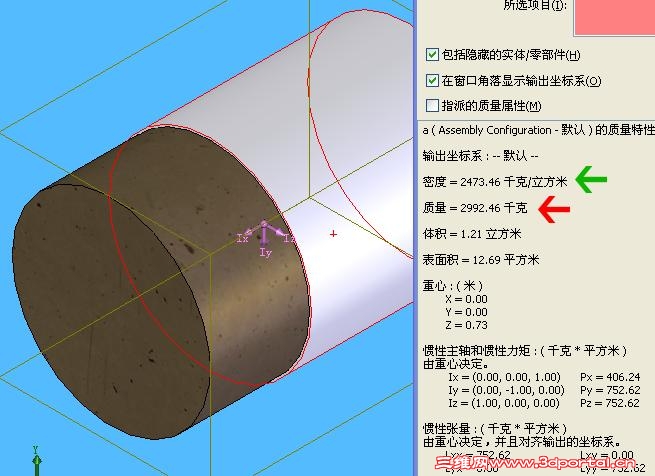

[讨论] 在装配体中密度有何意义?
发表于 2011-12-29 18:02:55 | 显示全部楼层 |阅读模式 来自: 中国甘肃兰州
, S) U; X8 S( d# H' Z8 ]# G6 N5 E2 j" }  d# W
" G5 ^9 F$ v1 l' L+ Z8 b( l) o9 z
& ^. \: d( O) W+ G, A% m 2.JPG 1 @" c* B8 t$ N% M3 D2 ?3 g% y* o0 k

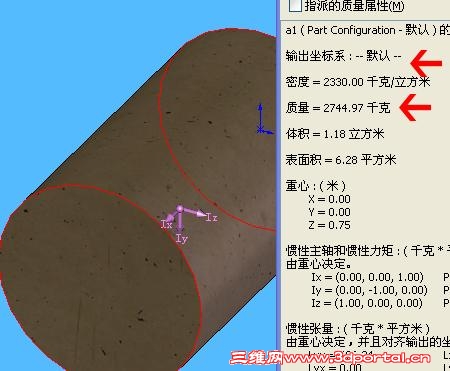

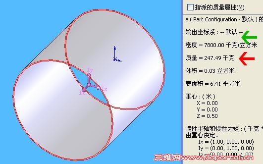

2 J" \9 ?! \0 Q6 b. n装配体中测量的质量2992.46Kg2 k3 ~# T- ]$ k3 k1 Y
) U+ x4 s/ ~2 Q( P2 [3 }
在零件a1 中质量为247.49kg0 S& y: J) G3 r$ X1 M
在零件a2 中质量为2744.97kg  T1 X( E* \9 {- i+ l
合计与装配体的质量相等.2 X: i9 L7 g$ a
) S- G' c  u9 Q  l此帖讨论的要点是.# S# K) c% y8 g. ]7 R  J
装配体的密度在此没有意义,但可以误导人.0 z& X+ a& ^; u* L1 }( R  Z$ n
请问:各位有何高见.# k, W+ h( x. m9 P
谢谢.

你的零件1与零件2的密度不相同,那装配体的密度是平均密度
发表于 2012-1-6 14:35:47 | 显示全部楼层 来自: 中国广东东莞
算算就知道了,那是指装配体的平均密度,就是装配体总质量除以总体积得到的数。
