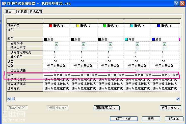

在CAD里面0.3的线太粗,0.25有太细,听说在打印时能调整,我在打印时调整了线宽,但显示不出来,不知道是怎么回事???

0.3还粗?我个人认为这个粗细可以了.除了尺寸线\双点划\是0,其它的都可以有粗细.

从文件/打印样式管理器/修改里面的参数就可以了

  R" R" j5 H+ {8 Q7 [" N9 u从文件/打印样式管理器/修改里面的参数就可以了 [/能具体一些吗???????????

在文件/打印样式管理器,你可以创建自己喜欢的打印样式,修改里面的参数就可以了。

你们都不看看国家的制图标准对线宽的规定,0.18细实线、0.35粗线、' l3 K+ S( d& K( B
0.25细实线,0.5粗实线、有很多规定的,而且比较合理的,不要随意定制线宽,那是垃圾的不规范的做法
