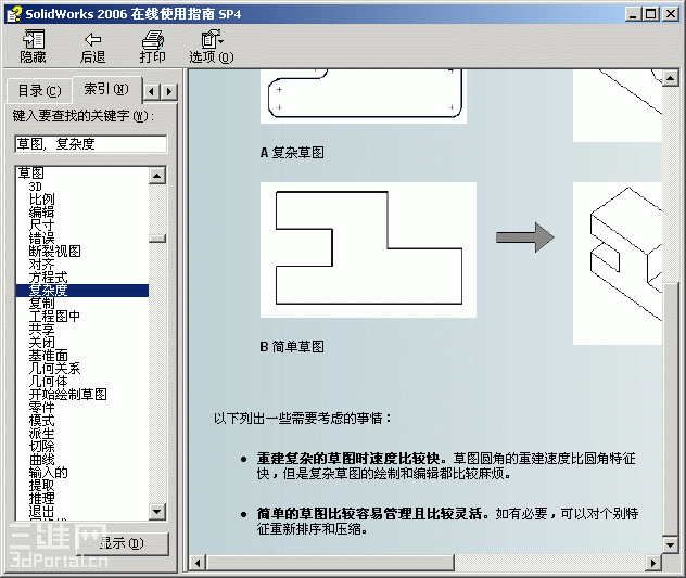

在草图中画圆角然后拉伸好?
' h% I) V$ i" N/ }0 ?! a还是拉伸后在刀圆角好?
) _. h6 f$ m/ \4 p+ X( @/ f0 H对于复杂的图形,两个重建的速度好像不一样
发表于 2006-5-11 21:19:58 | 显示全部楼层 来自: 中国
究竟哪个好,要看你的设计意图,一般建议拉伸之后再倒圆角比较好,这样有利于你今后的编辑,在草图中画圆角编辑起来要困难一些。两个重新建模的速度也没有一个的官方标准说那个更快,一般认为草图中做倒角,重建模型时能快一些。

其实帮助里就有说明了

要看设计意图,还要看相关的其他圆角,一般要先建最大的圆角
发表于 2006-5-14 18:42:29 | 显示全部楼层 来自: 中国河南郑州
一般是先创建主要特征,然后创建次要特征,先创建外形,然后是内部,先创建主体,然后才是细节,如装饰性圆角和倒角!
5 ]0 V% Z0 E$ X9 @* ^3 p. C( f创建圆角的顺序,一般是先做大的,然后做小的,否则,有些圆角可能添加不上
发表于 2006-5-25 11:56:59 | 显示全部楼层 来自: 中国北京
关于复杂图形的圆角,需要先做好的。例如遇到放样,放样,拉伸等结合时,后倒角,图形不会出来想要的效果的!

我个人认为草图中倒角虽然麻烦点,但是对可以减少文件大小,可以提高最后建模速度
, w& ^9 C( c- m( U' r  m- k6 P而且草图在SW中很重要
