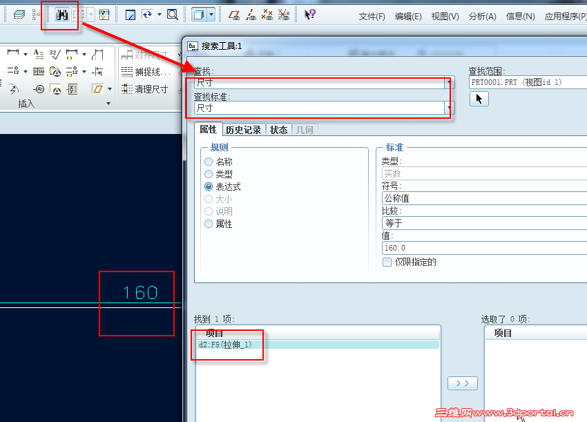

1.在一张A1的图纸上找到某个具体尺寸(例如,找一个等于20.0mm的尺寸),比较难找,往往要花很长时间,大家有没有什么快捷的方式来查找。& @+ l8 n7 L  D! D/ Y; f8 G6 I
2.在设计过程中,有的时候为了数值上的圆整或者其他设计要求,修改图纸上标出的实际尺寸值,来作为假尺寸标注(例如在图纸上手工标注一个特征的尺寸,实际标出来是20.35mm,圆整后修改成20.0mm,修改后的尺寸就叫假尺寸),这个假尺寸在图纸中有没有快捷的方法找到。

发表于 2012-1-6 19:54:33 | 显示全部楼层 来自: 中国广东东莞
利用搜索功能就可以,, 搜索到后关闭 搜索页面 尺寸就会加亮显示, 就能找到了。

发表于 2012-2-13 21:22:48 | 显示全部楼层 来自: 中国天津
第一个吧,你要的尺寸20肯定是你三维建模时给出的尺寸,有对应的特征a,那么好,使用 显示/拭除 命令,类型选择尺寸,特征,然后点模型树上的那个特征a,相关就出现就都显示出来了,不会很多,可以比较直观的挑出来了+ i: m6 ?' {6 C+ Z( j7 M5 O5 e$ Z
第二个问题至今未发现解决办法,请高人解答
