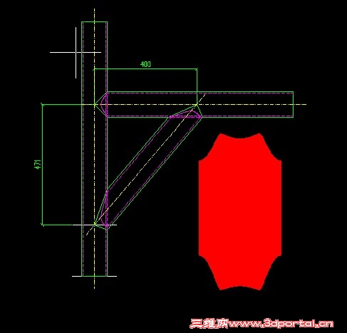

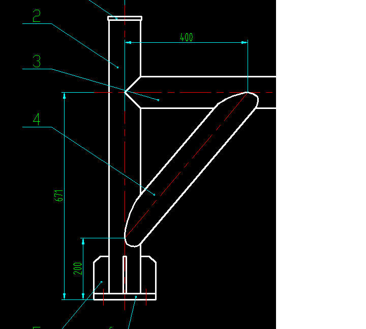

如图,求:1、件4相贯线的标准画法;$ e3 I) u9 Y3 ]" {7 c  S
              2、件3、件4的零件图及展开图;(三种管子的规格都是◎102×10,可以不考虑壁厚)
5 @7 f  k$ t+ F0 G% N% ^请高手赐教,要有作图过程。

我不知道标准画法是什么,只记得学校老师教的用投影法找出一些点,再用曲线板连起来(对不起,我们那时候没有CAD)。
! \4 Q! g4 [. M) Z& ]) ]; x5 Y现在我是在CAD中先做3D,两管并集,再提取出相贯线,这种方法速度很快。
" f2 ~1 Y& H; s1 i: ^& h8 Z. H至于展开图,建议用专业的3D软件,或者用金林钣金(二维展开)。
2005llnn + 3 应助

过程参照楼上,展开可以直接sin,cos计算
pipe.dwg
