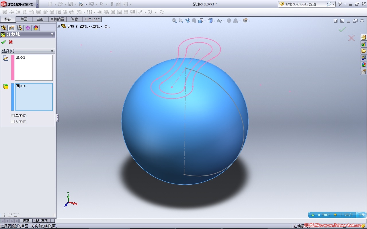

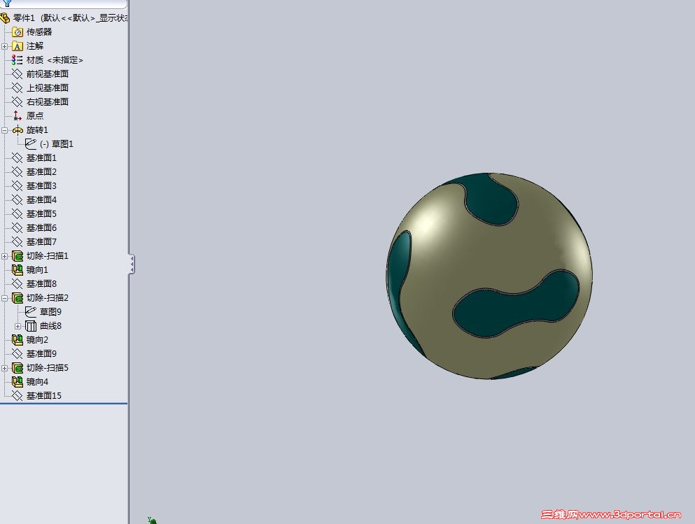

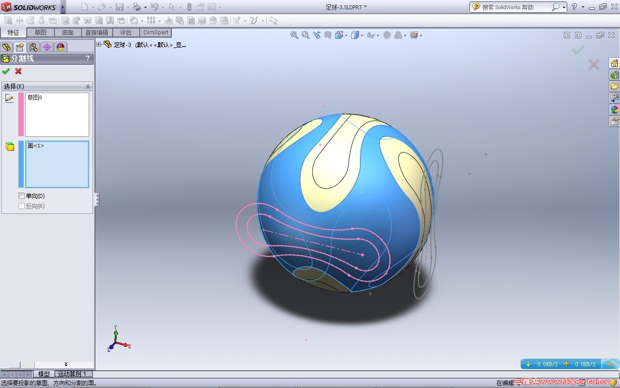

[求助] 2006世界杯足球 画到这步后不知道怎么画下去了
发表于 2011-12-30 13:36:39 | 显示全部楼层 |阅读模式 来自: 中国上海
9 H/ O- f1 o6 m" A- v0 @
* X. h- E7 k# i( @" O2 W8 g接下来该怎么画,中间的线如何切割
! K6 o) X. ?- {  M- X* v: a; Q/ [
: E1 `, l& H  [" j0 o+ m
4 q: ]& J' R( V* S2 d' `9 V+ `06足球 照片
8 V- l0 k/ M5 n4 }2 W! n$ ? 2006足球.jpg 1 c) W" @+ ]3 @0 @7 ]" r* t# R
 楼主| 发表于 2011-12-30 16:49:22 | 显示全部楼层 来自: 中国上海
这里 我投影下去就会把原先的面切除 ,就不知道怎么画了。求大侠门帮忙
发表于 2011-12-30 17:14:28 | 显示全部楼层 来自: 中国广东中山
可以扫描切除或是旋转切除。
 楼主| 发表于 2011-12-30 20:11:04 | 显示全部楼层 来自: 中国上海
会切除到原来做好的部分 楼上的兄弟

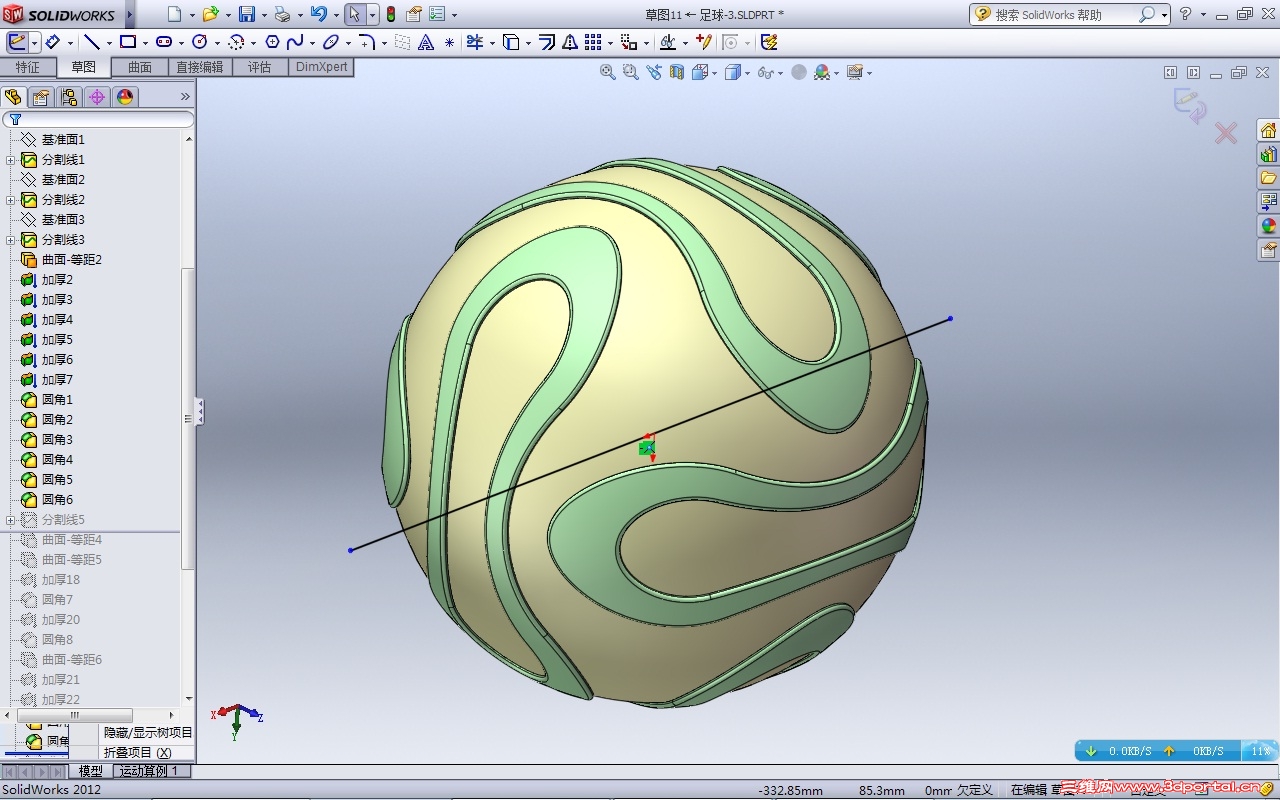

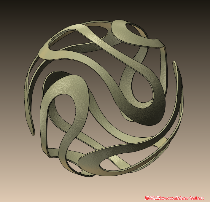

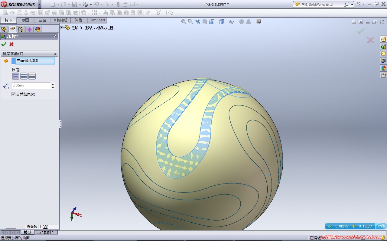

发表于 2011-12-31 01:14:34 | 显示全部楼层 来自: 中国广东广州
本帖最后由 fsjt 于 2011-12-31 09:10 编辑 : H* l4 u& n7 L; L( E( L
% _* m4 W2 |: |( X 球.png ; Y8 B' P# h: F  t7 ^8 F

 楼主| 发表于 2011-12-31 09:12:13 | 显示全部楼层 来自: 中国上海
fsjt 能共享源文件么。还有你这个球上没画横的切割线,如6#图
发表于 2011-12-31 09:14:01 | 显示全部楼层 来自: 中国广东珠海

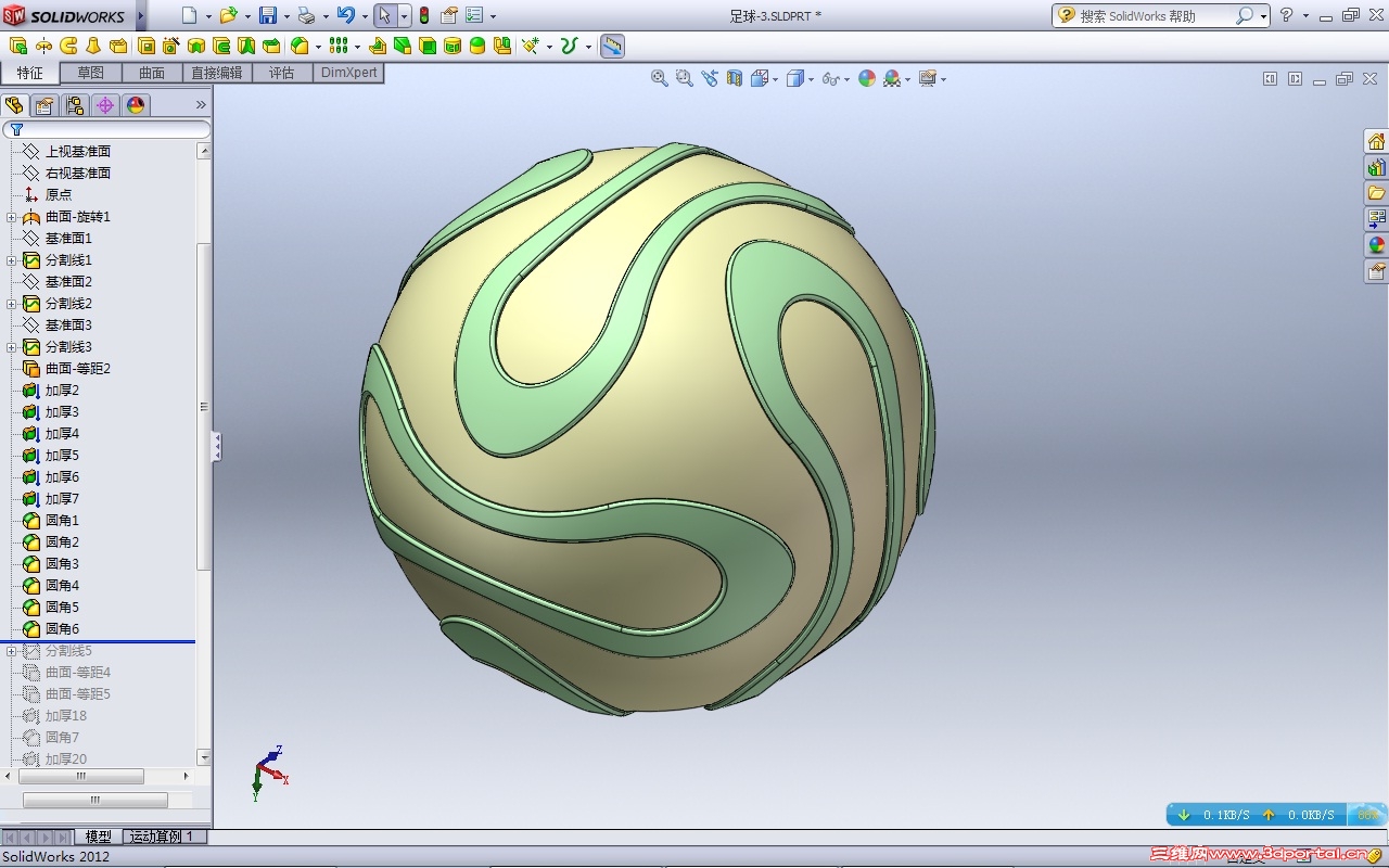

3 L5 \7 e  b& K- ]* _0 T

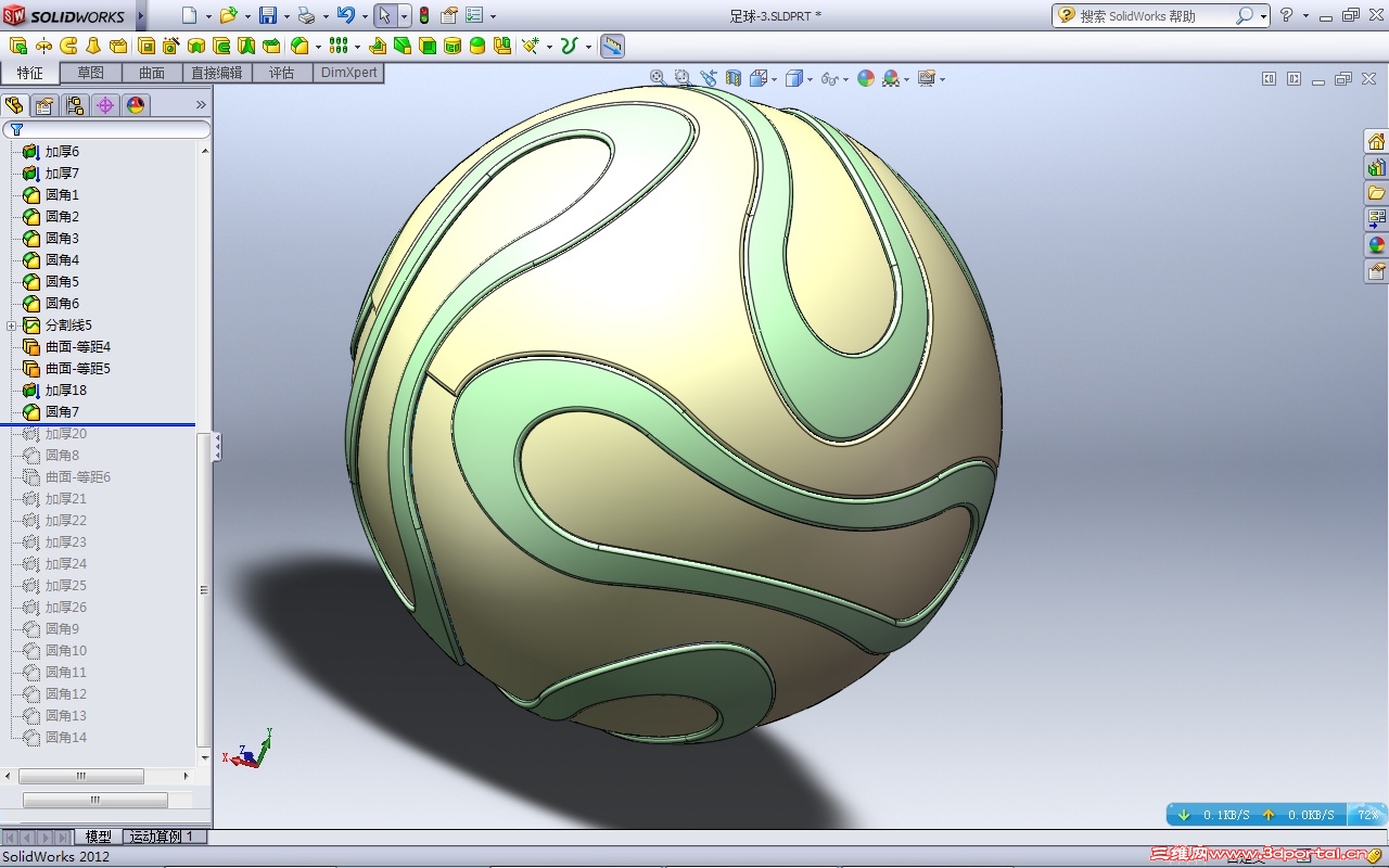

/ H$ O( b9 a" c/ _1 y 修改,"吾好意思"4 F& _4 l7 ^0 f# W

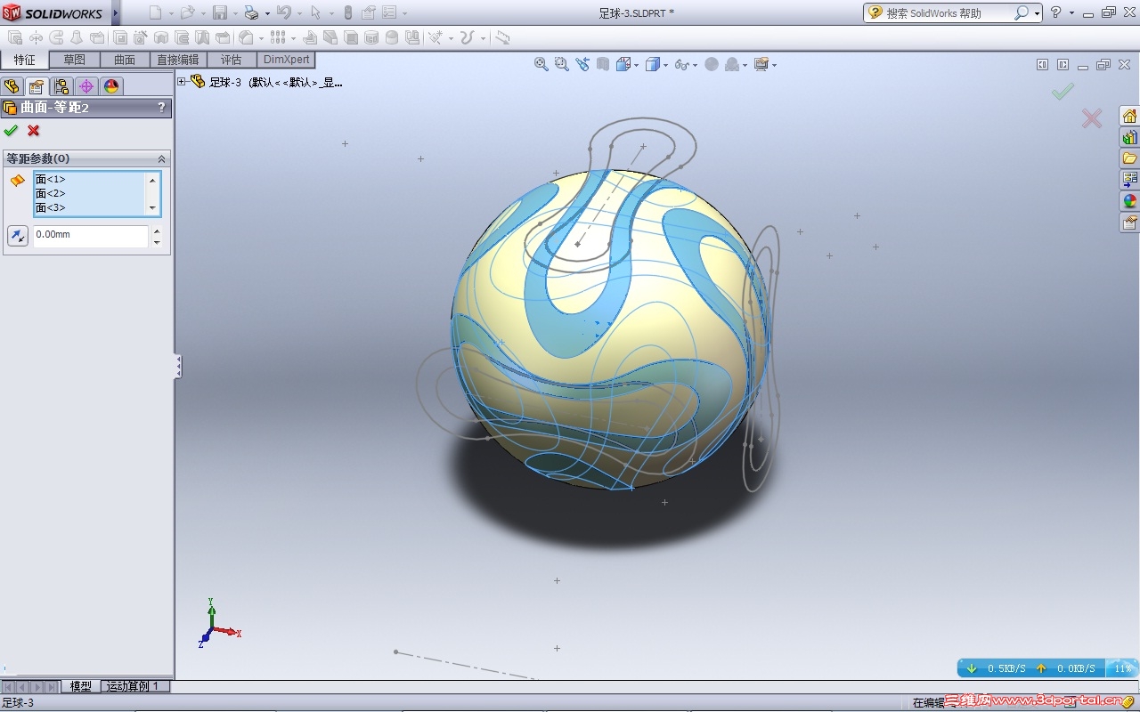

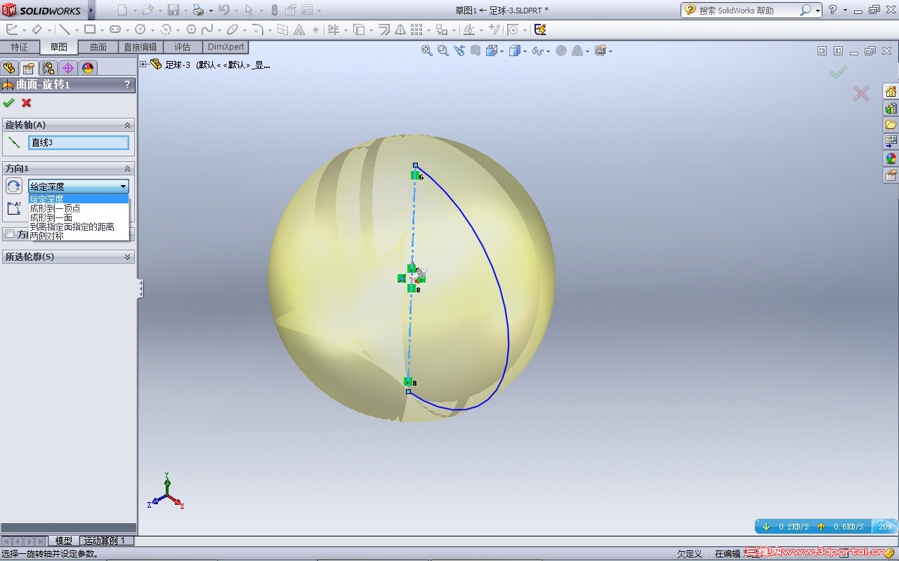

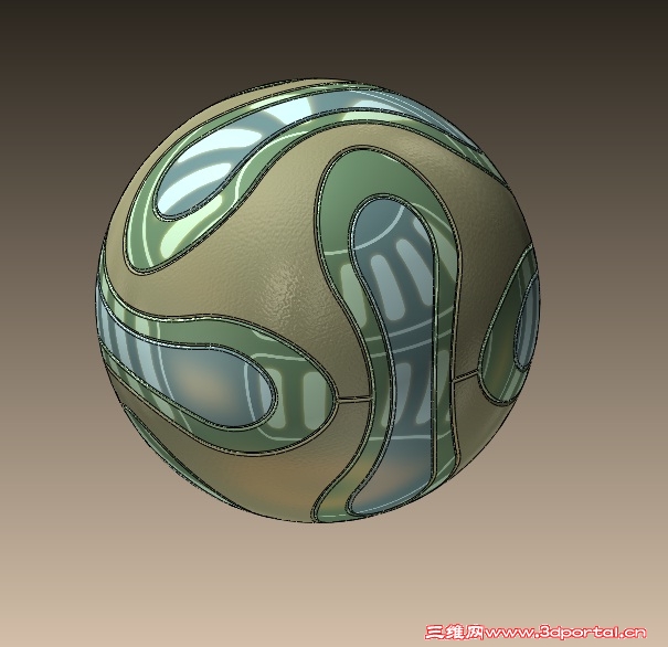

发表于 2011-12-31 09:48:21 | 显示全部楼层 来自: 中国广东珠海
修改-3
+ P* w. z7 H6 Q9 V( e7 c. @9 {: k; r  c0 ~
SW内解除压缩7 n# D, h3 R/ ^1 H; ^1 m0 C% |6 }
: w3 O$ ]+ c$ A9 K. [/ H
足球-3.rar (46.32 KB, 下载次数: 81)
参与人数 1三维币 +4 收起 理由
chenjun520601 + 4 技术讨论

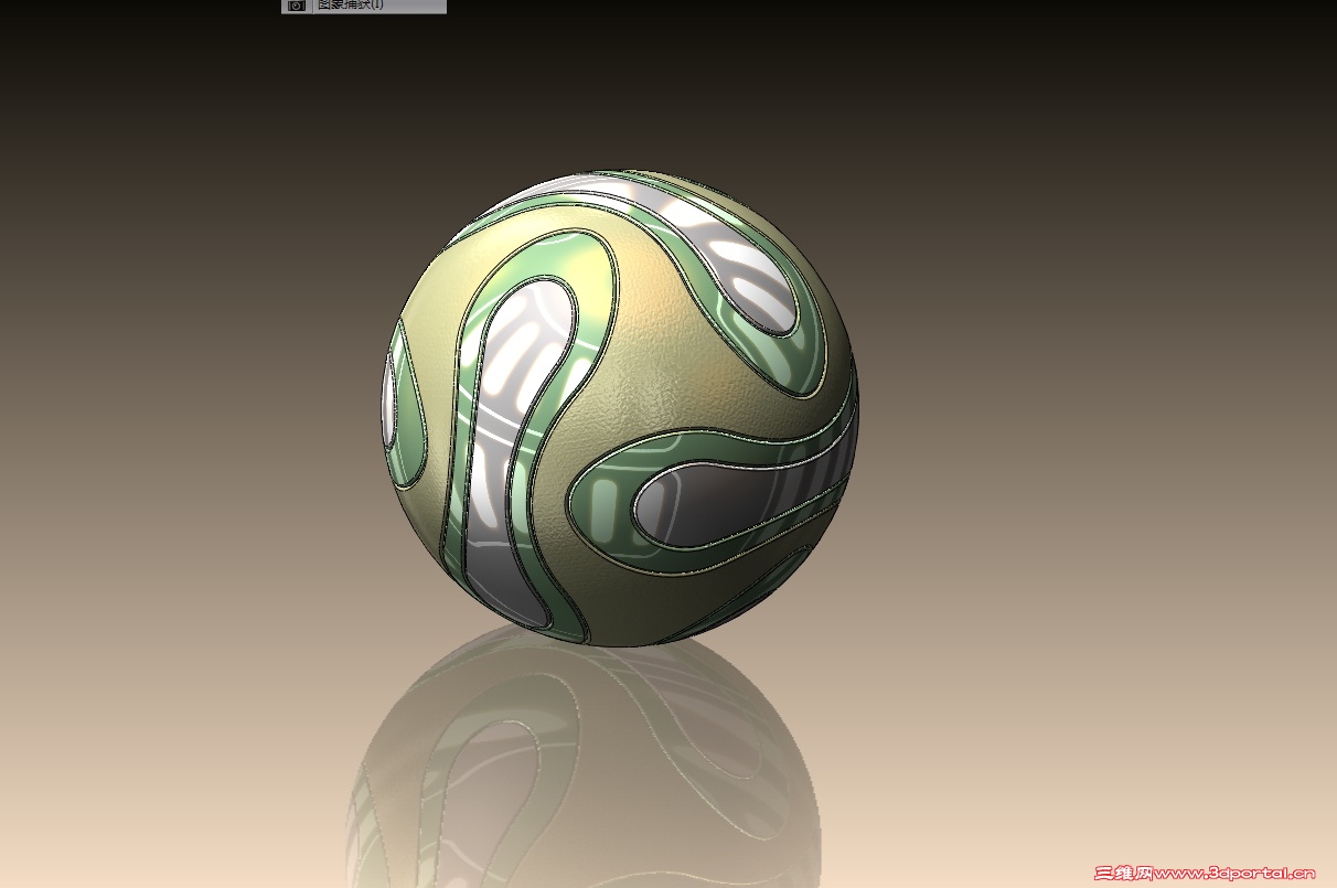

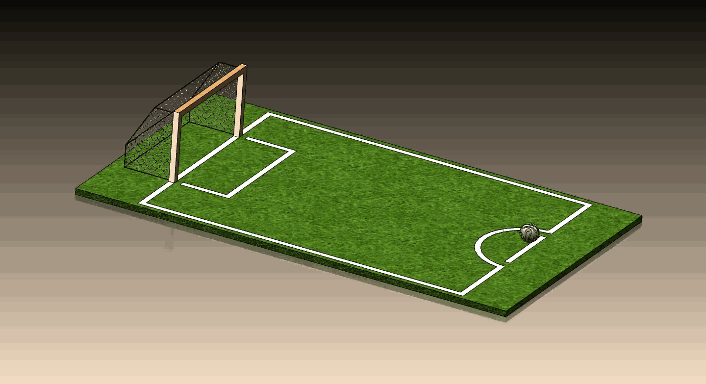

发表于 2011-12-31 12:57:26 | 显示全部楼层 来自: 中国广东珠海
本帖最后由 fsjt 于 2011-12-31 13:39 编辑 6 b$ {1 w& N: j' C( j; K
* [( w9 E/ D* M# `7 l楼主,"打翻场友谊波"玩玩呢? 哈哈 9 m8 k" ~3 n2 M7 }( F* a

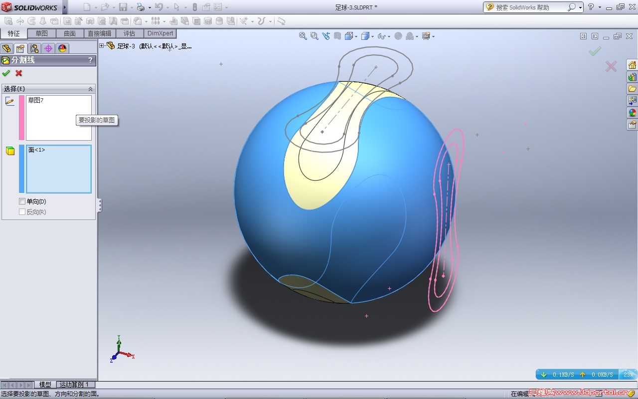

发表于 2011-12-31 14:35:51 | 显示全部楼层 来自: 中国广东珠海
- L9 ]$ E* }/ R, K1 `: f

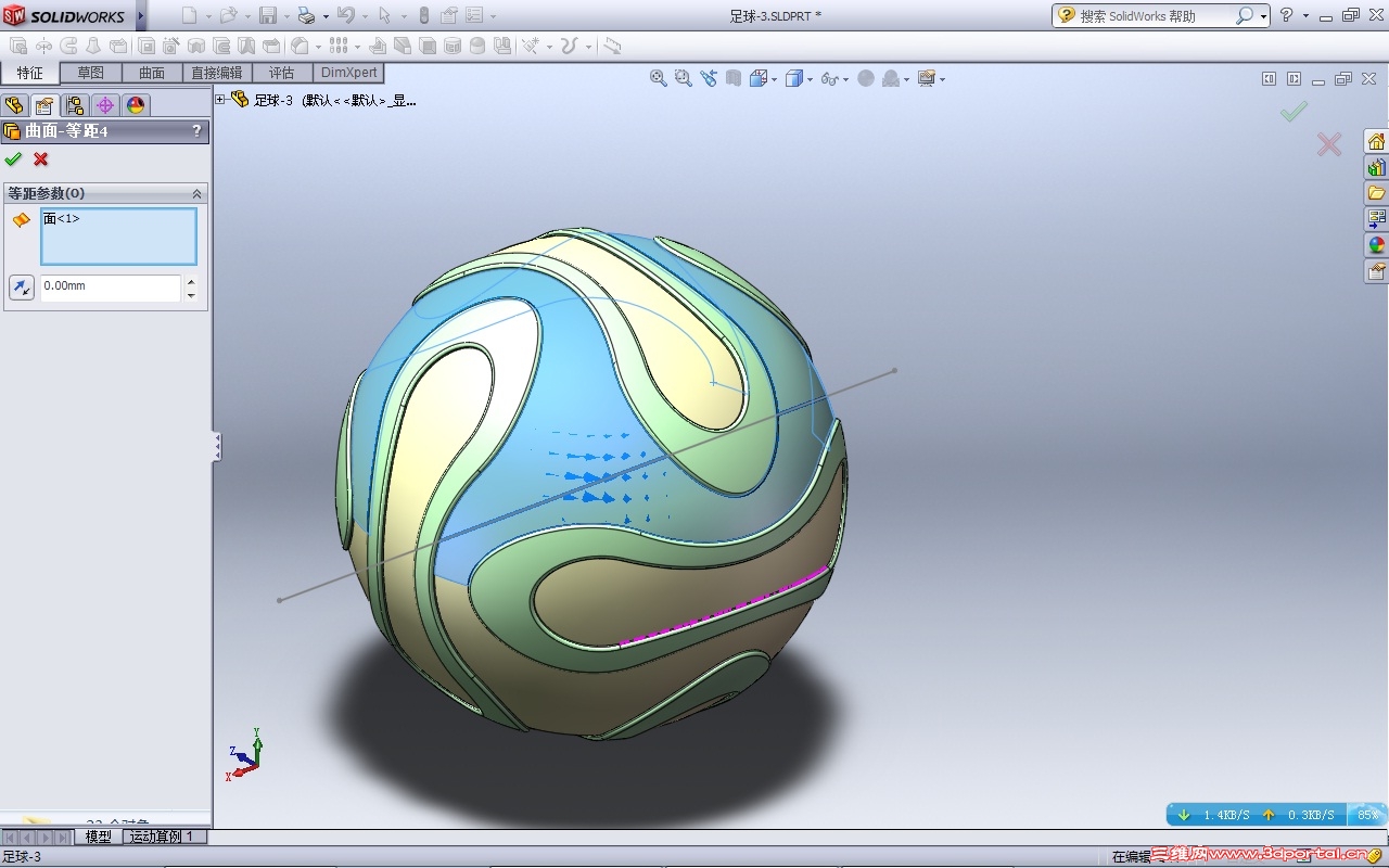

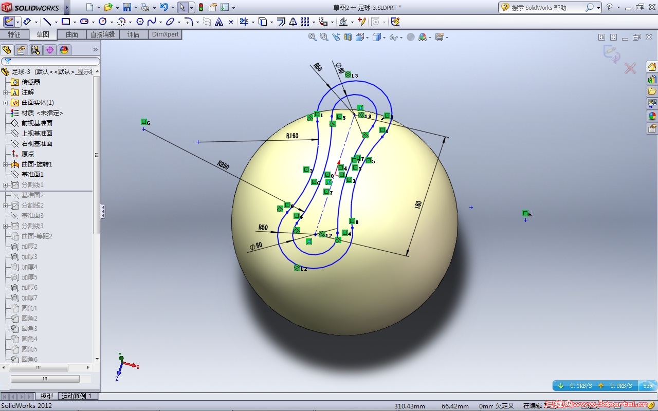

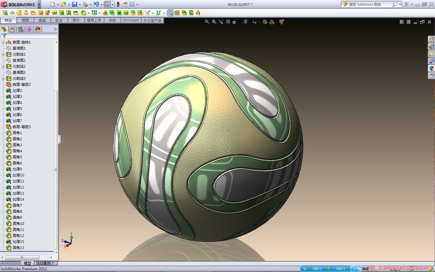

发表于 2011-12-31 22:55:12 | 显示全部楼层 来自: 中国广东广州
本帖最后由 fsjt 于 2011-12-31 23:24 编辑 # F3 S5 E9 s( N. r: {/ d( K
3 n$ a! Z& Z3 L. d
吾;把步骤传上14张,其余应懂了吧?
