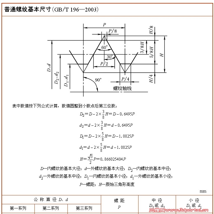

发表于 2011-12-30 13:58:15 | 显示全部楼层 |阅读模式 来自: 中国北京
本帖最后由 weijian03144 于 2011-12-31 09:34 编辑 5 P. ]: @9 Y) M
. N! }, g) ^8 G3 U
如题,请各位解释一下
发表于 2011-12-30 14:28:52 | 显示全部楼层 来自: 中国江苏常州
* V/ |1 x& o! j$ T9 y" X( V- v) ?9 h1 Z$ i- |
内、外螺纹公称直径都是大径尺寸,外螺纹标注大经,螺孔标注小径。
发表于 2011-12-30 14:49:39 | 显示全部楼层 来自: 中国湖南岳阳
内、外螺纹标注的都是大径。
发表于 2011-12-30 15:35:54 | 显示全部楼层 来自: 中国河南新乡
机械制图需要学习一下。
 楼主| 发表于 2011-12-30 15:57:46 | 显示全部楼层 来自: 中国北京
例如外螺纹M20,20是指公称直径?还是大径尺寸?
发表于 2011-12-30 19:49:56 | 显示全部楼层 来自: 中国江苏苏州
是公称直径也是大径,内螺纹也如此.
发表于 2011-12-30 20:11:39 | 显示全部楼层 来自: 中国江苏扬州
螺纹标注的是公称直径又是大径尺寸
发表于 2011-12-30 23:09:03 | 显示全部楼层 来自: 中国辽宁沈阳
对于内、外螺纹来说,其所标注的公称直径,都指的是大径。
