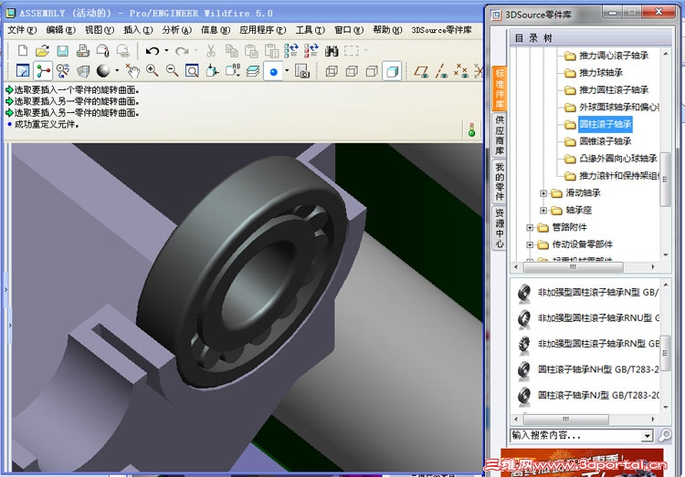

上几张图:

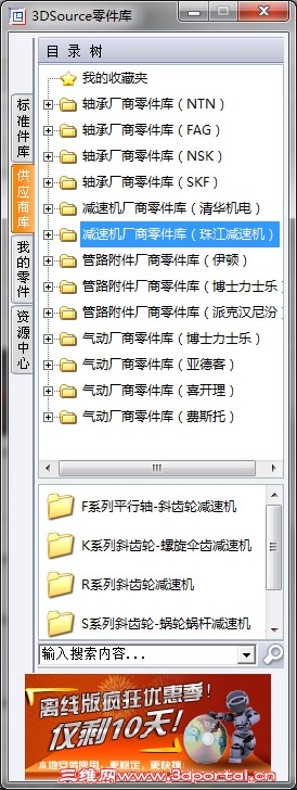

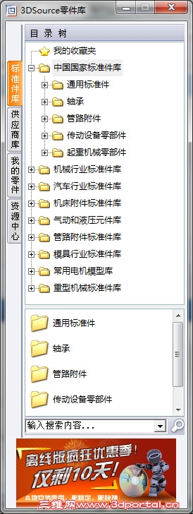

 楼主| 发表于 2011-12-30 16:54:10 | 显示全部楼层 来自: 中国浙江杭州
标准件库:- }7 W4 k  ~/ M, Y
+ a! `. n: ?) `( O( S; ?/ J
* k; B/ |  g; E! o2 I9 `0 K供应商库:  c: G' b' W9 h9 r

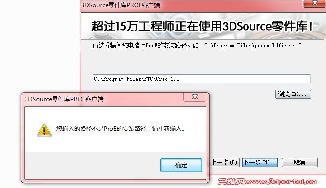

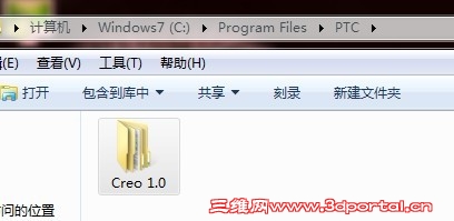

本帖最后由 tzydsfy 于 2012-1-3 14:14 编辑 9 ?9 O) z1 [- v, k0 y/ {8 B
% M4 H, n  E1 ?楼主你好,我是WIN7旗舰版操作系统,装的是Creo1.0,怎么在安装标准件客户端时总是说选择的PROE安装路径不正确呢?7 q) c( ^5 \5 o- T
说明:第一张图是我电脑 Creo1.0安装位置;第二张图是安装过程中的选择路径后提示不正确。

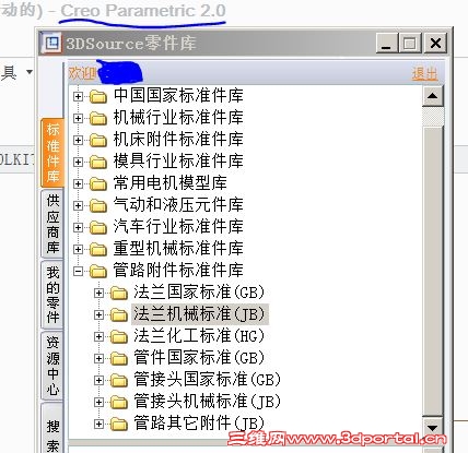

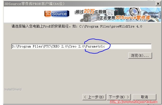

发表于 2012-8-14 12:07:52 | 显示全部楼层 来自: 中国广东韶关
; e! e3 k0 ^- |# R* H! h- |# e* k( p  D% ?1 R8 U( E/ m
这个在CREO上挂载是可以的
9 M' V. [" }0 E+ M8 N; j7 E) d$ V/ @" `( v
, T! _. Y& t: B* D1 v4 Y
9 m/ A" j9 }0 d& N5 {
8 t; M0 I- ~; z4 C+ @. m% C安装时注意路径,指定到creo下Parametric文件夹4 `6 v! v' n6 Z* L" E8 q
3DKGZ.JPG 3 F' M$ O0 L- y2 ?6 f/ [
6 d) y: h; Y. V: m! Y最后,这个东西就是个人用着玩玩,办公基本用不上,偶尔遇到生僻的东西想偷偷懒用用,标准件不会去用这个的,总不为了这个去改我的参数名,改模版了,是个鸡肋工具6 z: E3 c" R/ V
