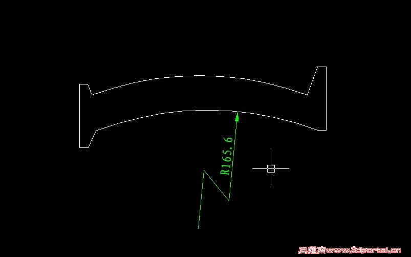

如题:PROE工程图半径的折弯标注
 楼主| 发表于 2011-12-30 19:20:13 | 显示全部楼层 来自: 中国山东青岛
 楼主| 发表于 2011-12-30 19:21:10 | 显示全部楼层 来自: 中国山东青岛
怎么实现上图在cad中的标注,这个弯后指向中心线

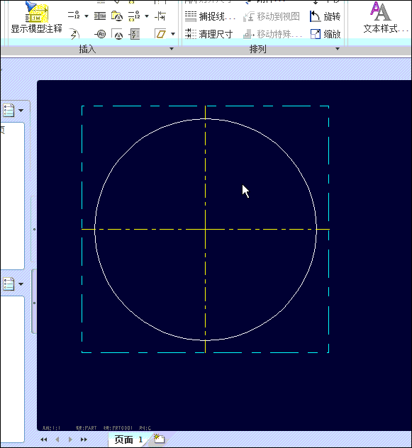

发表于 2012-1-1 16:08:46 | 显示全部楼层 来自: 中国广东东莞
可以, 请看,,
唐依依 + 5 技术讨论

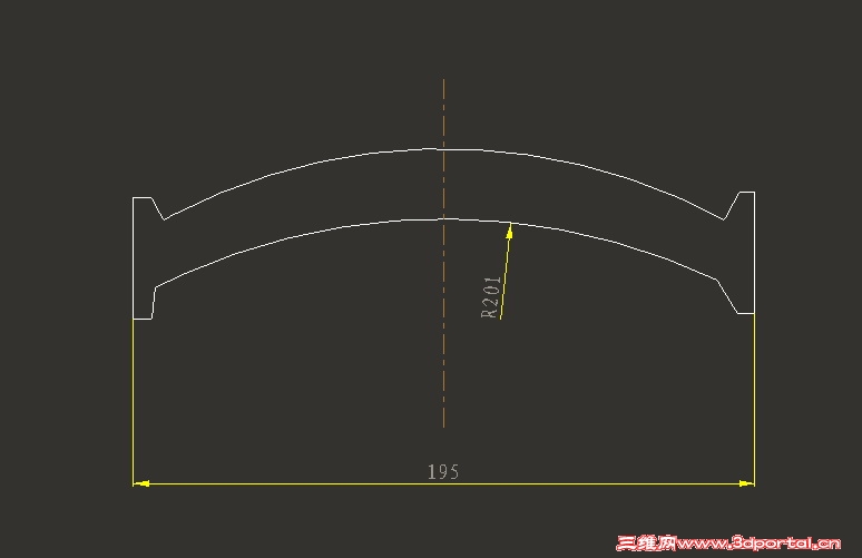

 楼主| 发表于 2012-1-2 14:10:47 | 显示全部楼层 来自: 中国山东青岛
proe4.0的这个折弯标注的命令在哪,我怎么没找到,打开5.0,发现5.0里面有,但是我现在用的4.0,有没有人知道在4.0里面怎么搞
发表于 2012-1-2 18:50:05 | 显示全部楼层 来自: 中国广东东莞
这个是5.0 新加的命令。
