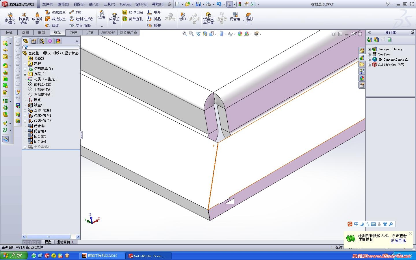

[求助] 这个盖子如何转换钣金件合理呢
发表于 2011-12-31 16:06:42 | 显示全部楼层 |阅读模式 来自: 中国江苏扬州
盖子.JPG 上图是我用钣金画的,总觉得不合理。- y' |, [# l+ Z- ?( b2 V3 [9 [
密封盖.rar (69.71 KB, 下载次数: 9)

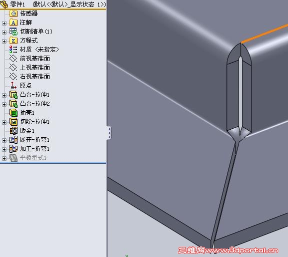

发表于 2012-1-2 11:05:24 | 显示全部楼层 来自: 中国辽宁沈阳
看这个 for2012
零件1.rar
210.03 KB, 下载次数: 8
 楼主| 发表于 2012-1-2 12:42:45 | 显示全部楼层 来自: 中国江苏扬州
感谢四楼的兄弟,这个效果OK了
