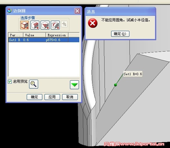

[求助] 如何可以直接倒R角
发表于 2012-1-2 13:43:34 | 显示全部楼层 |阅读模式 来自: 中国广东东莞
请教各位大侠,在利角处想倒个R角,怎么样倒?

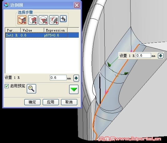

发表于 2012-1-2 14:34:12 | 显示全部楼层 来自: 中国河北张家口
打开溢流选项试试
发表于 2012-1-2 14:35:25 | 显示全部楼层 来自: 中国重庆
试试软倒角
发表于 2012-1-2 14:52:47 | 显示全部楼层 来自: 中国广东广州
要先把另外一边圆角去掉才可能倒
 楼主| 发表于 2012-1-2 14:55:11 | 显示全部楼层 来自: 中国广东东莞
先谢谢两位大侠的热心!具体怎么做?能不能演示下?我初学UG不久.

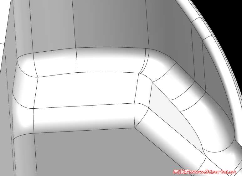

发表于 2012-1-2 15:11:06 | 显示全部楼层 来自: 中国天津
是这样吗http://file:///D:/无标题.png 1# 尤文

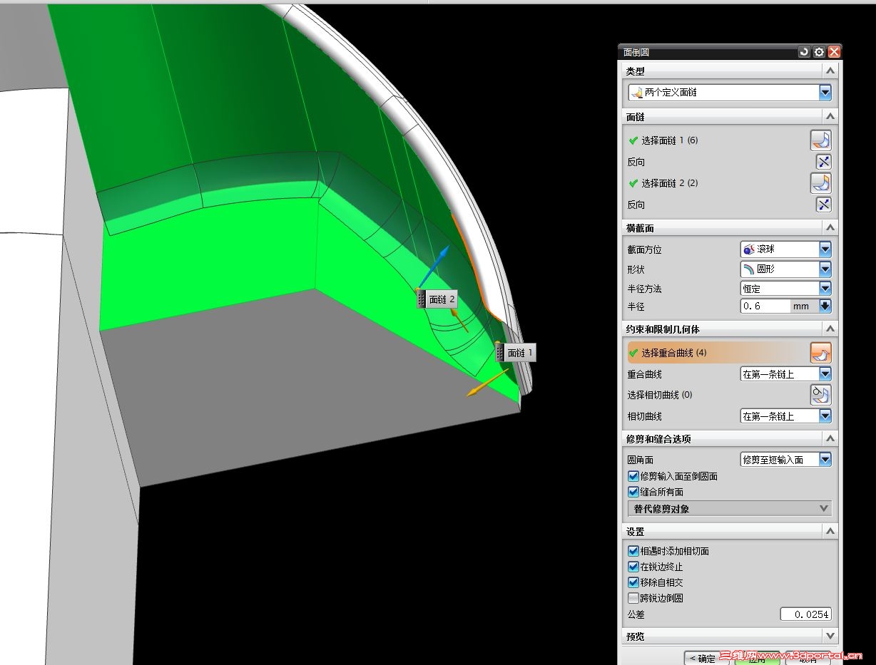

发表于 2012-1-2 21:05:21 | 显示全部楼层 来自: 中国山东济南
倒角是一个非常细致的工作,不仅要讲究方法,还要注意顺序;单从你要求倒角的地方看,有一小部位不能满足R0.6的要求,即局部面不够大,所以直接倒角失败;可以使用面倒角,并在不够大的地方设置陡峭边,可以倒角成功。
 楼主| 发表于 2012-1-3 11:36:04 | 显示全部楼层 来自: 中国广东东莞
多谢你们的热心!受教了.
