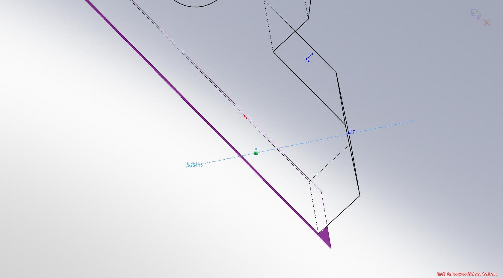

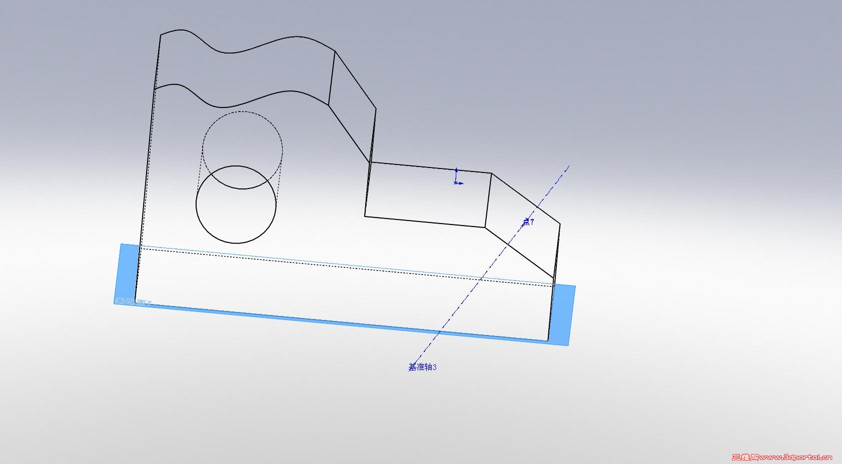

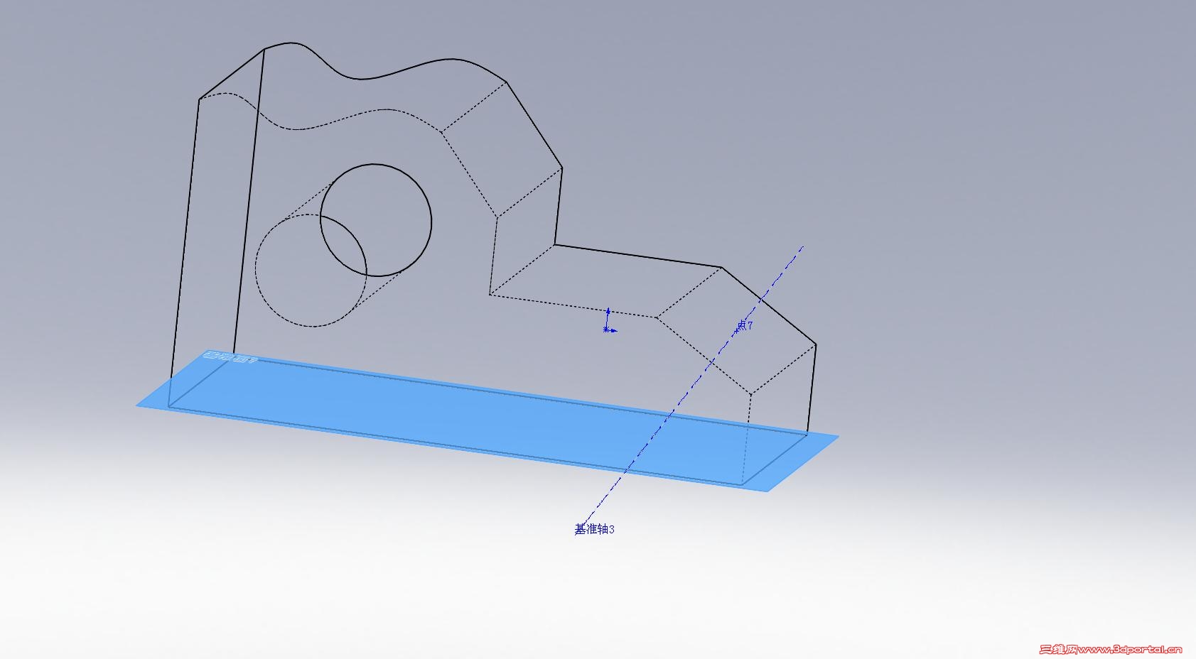

[求助] 参考轴与参考面的点交如何画出来...有源文件
发表于 2012-1-2 14:13:15 | 显示全部楼层 |阅读模式 来自: 中国广东广州

在参考面上创建一个点,添加一个该点与参考轴重合的约束,该点就是你要的点。

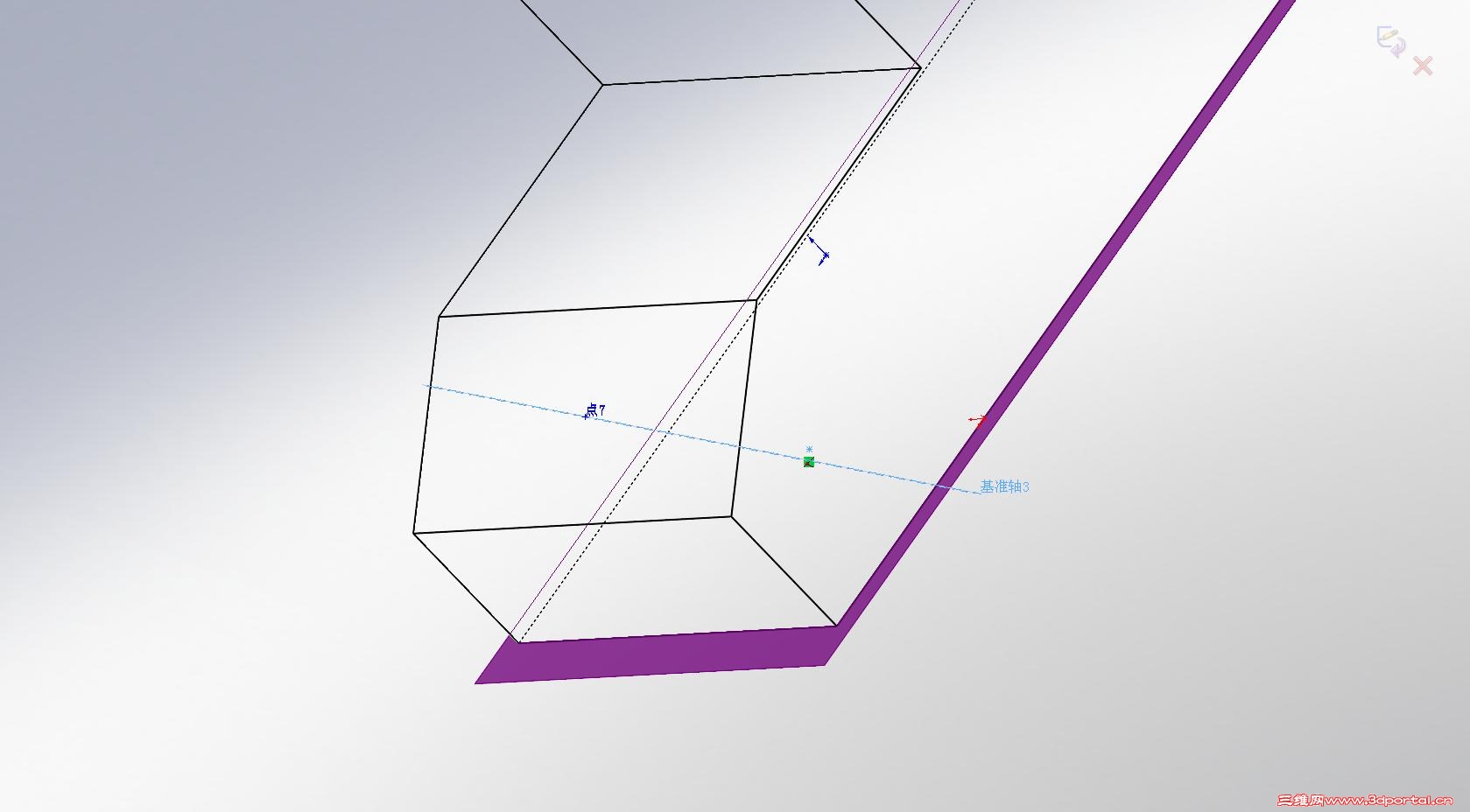

 楼主| 发表于 2012-1-2 14:36:25 | 显示全部楼层 来自: 中国广东广州
2# 钱爷
" K+ }& O( N2 {, j4 d0 `0 ~. {, Q- m, S# [8 ^2 ]4 j
嗯.我想应该也是这样....有启发...: y  S& j7 |4 f8 Y5 G3 t7 V
, Z; ?& e7 F! Z. j试一下问题又来了....为什么这点看起来就不像在在轴上面呢?虽然明明已经跟轴3建立了重合关系...继续求解...
发表于 2012-1-3 18:40:29 | 显示全部楼层 来自: 中国贵州贵阳
3# vincent.liu
5 n3 C' ?( w8 j# T7 L$ L3 u是你显示精度设置的问题吧?
- K; |5 K9 f: D* H+ m. y此点与原点测量结果* ]- s3 Y$ ~" |( M8 T4 E
距离: 46.90897570mm. T4 z3 k6 ^3 }2 p3 V
Delta X: 5.27206936mm
: W) A/ f! s( ]' H6 Y+ wDelta Y: 30.78404272mm& \$ Z2 a9 ~. _9 o! K/ E
Delta Z: 35.00000000mm
