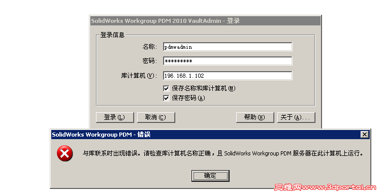

SolidWorks Workgroup PDM Viewer登录不进去?出现以下对话框,为什么?5 {% Z, s* |, F5 A

提示多明显啊,你库计算机有问题呗,如果在你自己的机器上,看杀毒软件是否禁止了服务,如果不是请找你的管理员
发表于 2012-1-4 22:14:37 | 显示全部楼层 来自: 中国山西太原
防火墙的原因,服务器端,端口没开放。
% y- w+ O  f; m* T在windows防火墙例外项里添加相应的端口就可以了,具体添加的端口参数,你在sw帮助-PDM部分,常见问题部分就能找到。0 R8 p1 n6 \! L$ I# R5 D4 j6 I( E
我本机上没装上网,没办法给你贴出来,你自己动手好了。

发表于 2012-12-6 09:47:20 | 显示全部楼层 来自: 中国安徽合肥
库计算机的IP应该是你本机的
发表于 2012-12-6 09:56:36 | 显示全部楼层 来自: 中国江苏苏州
把80端口开着看看
发表于 2014-9-28 21:38:47 | 显示全部楼层 来自: 中国江西宜春
12楼的是高手,正解,我按照那样搞定了
