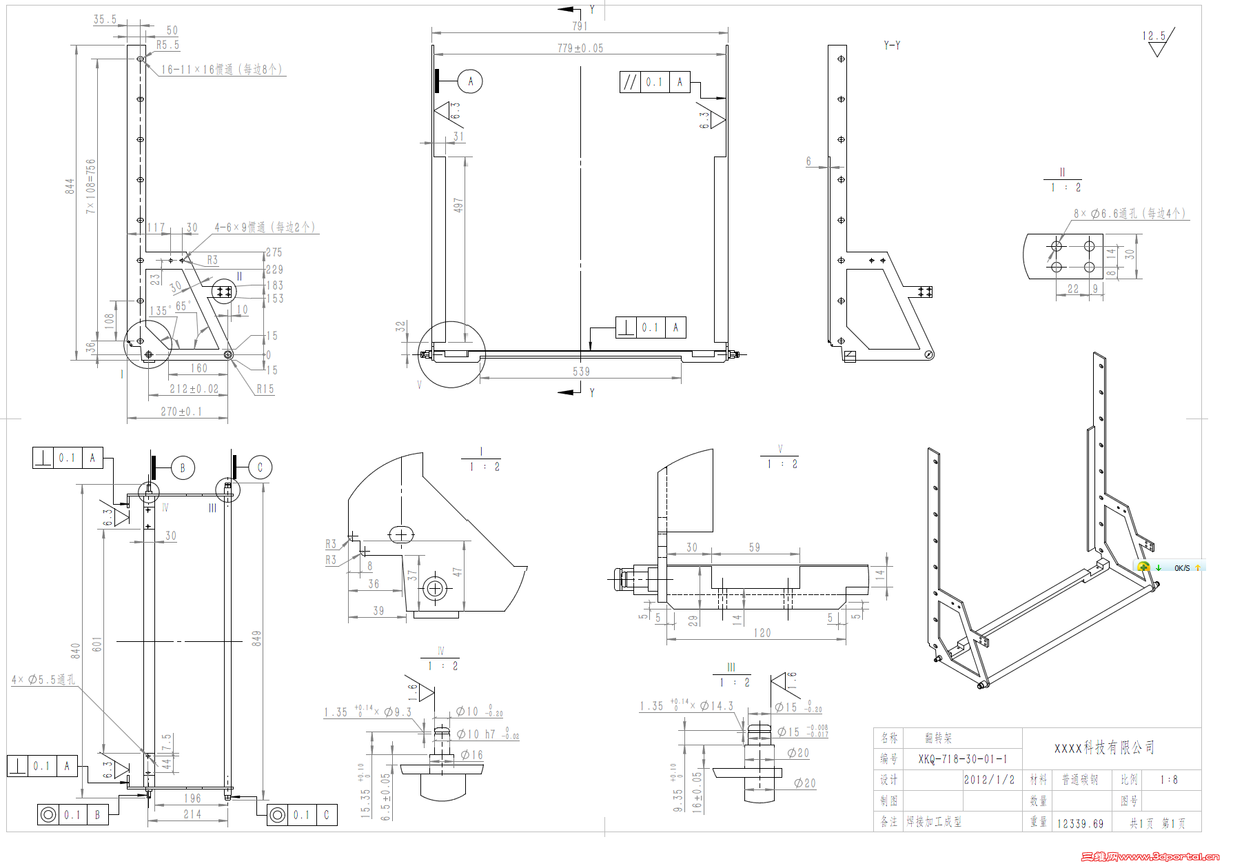

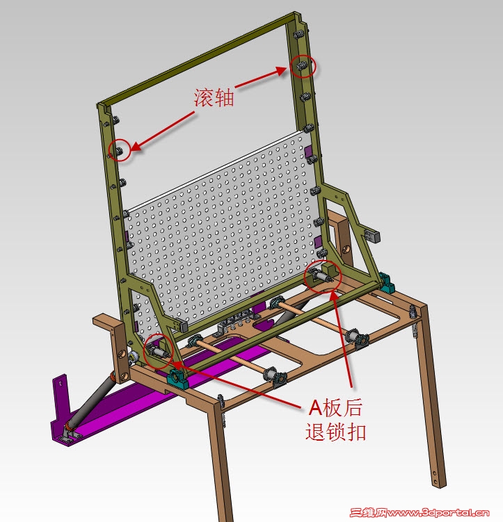

新手出图,请师傅们批批,我这张图纸能拿去加工没。谢谢!

) X& B  d1 s# `' g/ W7 ^9 D1. 应该多出几份图纸。装配和零件应分开,否则备料准备会很麻烦。
# _1 h; a3 j5 F, L* T& ~+ |2. 装配图中还应该有明细表的。; w6 L+ y  m0 z( @0 S: p. o
3. 有的尺寸交叉了。比如左上角的35.5和50。有的重复了,有的漏了。
/ b: t6 ?+ j2 Z- A# C8 |4. 没有焊接要求和加工要求。
; G5 p% e; g! ?  u& D。。。。。。- v( }. [  Q  s
N. 注意视图之间的投影关系,不知道你的图是哪国标准。! X! X1 j0 F3 H0 Q+ Z
9 |3 r8 T& U& r) C3 [+ o总之,真的投入生产的话,会不断有人来问你的!

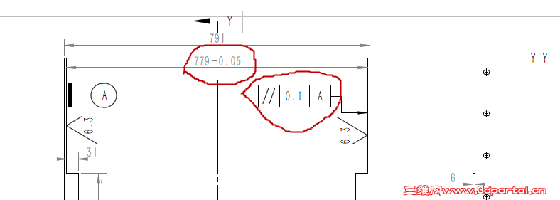

楼主没在车间干过活,没有一点概念,6个的钢板折弯有圆角,装配后,其坯平行度0.05是空的,根本没法做到,必须有相配件才能控制,形位公差就是全机加工件,有的都很难达到
 楼主| 发表于 2012-1-3 14:34:52 | 显示全部楼层 来自: 中国浙江丽水
7 ^2 @  L5 S  L7 K' V' d

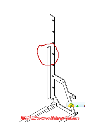

: Q% F9 G1 Q; i/ C6 o, m4 u谢谢各位师傅点评,这是我自己设计的一台自动化设备中的一张图,师傅们都看出来了,我是新手,没在车间干过活,确实没有什么概念,对工程图的规范、尺寸标注、公差的合理性、加工的可行性等我肯定掌控得不好,还望各位大力批批。9 i9 Y" V  ], t1 O8 Y2 U9 w
几个要求说明一下: 2012-1-3 14-13-33.png ) E; r: p; X7 e9 I$ e
1.这个公差要在0.1以下,因为工件进入后,边侧空隙总余量只有1mm,大了影响精度。- T; c. ]* c: X2 N0 P
2.两侧必须保持平行,否则影响后续步骤的对接。6 k9 X: n5 f: d3 z& f
% Z! ~* \, F+ `) W9 m  a3.6mm钣这里不能折弯,要求直角。
1 g0 S  S1 Q- s  p* Z5 i4.同心度的要求,加工易做到吗?
/ \$ `* C# L* m4 l- ?) f9 q5.加工焊接要求我该怎么写?
. i% |1 M2 X) c. N- A5 _  p谢谢!

问一下楼主:  z# p7 f, x/ P9 b) U2 t( T
长度844mm厚度为6mm这二块板的平行度要求是设备最终安装尺寸要求吗?6 J; {' i- B, h! W2 F
如果是车间预制,个人认为是不可取,因为这个长度的6mm钢板平行度都达不到。况且是组焊件。8 \; ~  H+ {, B' x( q7 c8 v7 e  J: V

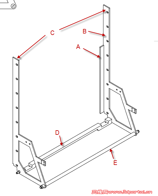

9 T" o2 o" G/ [# ^, L& {7 E8# zhoushan403 ! j7 O; q, `8 w4 e* I% w: k2 ~
. q0 ^, D1 q6 `; V0 o0 k谢谢,提得很好,我的想法是这样的:" T1 L5 I1 {, D! p* D3 S
1.B板取大于6的板铣磨后达到要求,并左右两对称块板同步打孔切割加工。
' |* n$ |1 X$ O% [6 h2.A板同样取大于6的板,90度角焊接后铣磨后达到要求,并成直角。
( Q9 S. @2 s* J: b& M3.问题是C处在焊接加工时如何保证平行与公差?是否可以在D、E两杆的两端做定位然后做焊接?
发表于 2012-1-4 10:36:06 | 显示全部楼层 来自: 中国浙江宁波
1.如果是试样,B板可以2块一起铣,两对称块板同步打孔切割加工,切割时,割出2个凹形槽,作为A板的定位基准,你A板焊接没有可依据的基准,靠工人测量不准7 c! s& G1 s- N. |7 V# ~# ^1 o
2.A板铣后,事先要在A板上割出 对应B板的凹形槽的凸缘,方便定位,由于是全焊峰,板子又薄,焊接后要做时效处理 或者整平处理,4 O( [& F. E( I, j6 s
3.D杆子 两头 要铣出一个凸台,方便B板定位,连接方式是螺纹连接,有扭矩 ,把土台变成一个限位面,靠紧就说明一个方向对齐了。

见到年轻人这么认真地作图,并且谦虚求教,很是感动。专门下载了打印出来,以便仔细看看。2 ^* O: {  M* B" _" P9 ~
也看了各位的评论,其中3楼wjljp2046说的基本到位。# z0 K+ u8 |4 R5 q1 X- r
先说图纸:
( `; I8 A7 L3 n  ?% }* P1、你的最大问题在于想在一张图纸中表达全部内容,这个很要命。在工厂生产,这种总装图(装配图)需要有,目的是给装配人员以及后续检验、包装等人员参考。但零件图同样必不可少,那是给冲压、机加工等部门使用的图纸(各人看各人的图最好,集中在一起反而坏事)。在总装图上主要标注装配尺寸和要求,需要附带零件列表——有图的零件需标出图号。而零件图则细致标出零件的尺寸公差。) m0 _. n, Y9 T6 S( B5 u( e. q9 q
2、(由于我多年没动手制图了,对新的标准不是特别清楚,可能有说的不对的地方。)7 _, f$ j5 x  I4 }' B) G' L! l, P/ }
  a、11*16椭圆孔,应标注两个中心线,分别代表两个中心点。尺寸也应该以某个中心点为基准。利于加工和测量。“16-11*16通(每边8个)”,还是头一回见到这样的标注方法。毕竟不是在一个零件上的,标准做法是分别出具图纸。0 e6 z. |/ ^( M; h  D' Z
  b、0~275这个尺寸链,不知是不是新标准容许的标法,最大问题在于你的基准是底边两孔(或轴)的中心线,看着明白,制成品如何测量呢?想了解某一部分的尺寸,必须自行加减算出来。通常是用下底边及844一侧的长边为基准。11*16椭圆孔的起始尺寸36也有同样问题。7 e* u$ n/ |6 I8 v/ B
  c、重复或多余的标注不少。不一一举例了。总之,粗看还行,往细里看后,越看越晕。
, a, O5 ~8 A% j. N) t+ v8 W+ y再说工艺:  B: B+ h; X3 D, F* Z- H9 ~
侧板厚6mm【(791-799)/2】——应该单独标出,较为直观。别说这个厚度,放大十倍,加工、装配未必能够满足你那个0.05、0.1的公差要求。你说的那个铣磨加工,纯属臆想。对于这么薄而大的零件如何铣?又如何磨?只怕倒腾半天,变形越来越大。$ c4 V9 x! g1 Y+ [7 _
从结构看这是一个装配件,整体尺寸还需依赖其他装配件的结合。这么高的公差要求,首先是“办不到”,其次是“没必要”。
参与人数 2三维币 +4 收起 理由
天际孤帆 + 2 回帖认真
plc + 2 技术讨论

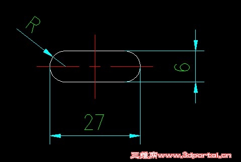

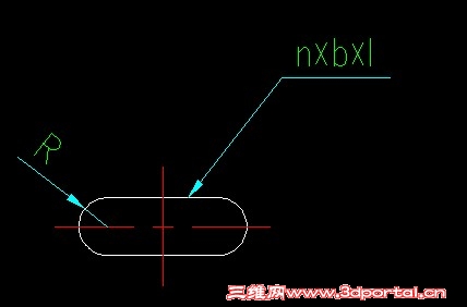

只说一点,对于腰形孔的标注,LZ使用了简化标注,但还是不大符合规范吧。; i. X6 }1 J% f5 O( I8 ]* m2 V
9 ~- b5 Y! Y/ @/ R其实,对于腰形孔的标注方法不同,所要表达的含义也是不一样的。
3 d$ l3 G2 J5 e
( a! H7 g7 q+ _: U# F% o一种是:数量×宽度×长度
6 p" b0 Q) E, b4 C4 J
1 z) j9 M9 {' w+ B* ?& m. A1 [ 3.jpg ( D- u+ h7 B3 D: O2 b9 @$ q8 Z
; T3 j1 m" b, \9 a/ F
简化标注如下:% s8 d% _; G3 ^' n
' ?7 j) K- w) ^, `, n. N 1.jpg & o' h: T' z4 C
! G3 Y$ i+ M; l  T: x  Q* _: F这样的标注方法的好处是:便于测量,一般的键/键槽都是这么标注的。' G. `, s+ D; [( `! c) r+ R

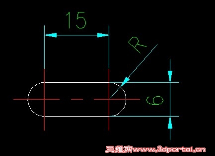

) M. U5 \/ I* g! y还有一种标注方法:
) x4 U8 J2 Z5 [5 q: B$ ` - ^& s9 [1 }) o' ]9 P# L% [) z
% @% s2 ~1 `- d& _7 | ; y: e. P' G( X/ l. P( p
一般这样的腰形孔是用来做调整位置用的,能反应出调整距离(15)
9 q& [- K! O! S3 P8 t
* u# e( s* l, R6 N但是,无论那种标注方式,那个半径R,都不具体标注出数值,就用一个“R”表示。7 S) p2 S+ Y6 S3 @
  f0 g, g9 h# c/ J' }说的很简略,不一定对,请包涵。。

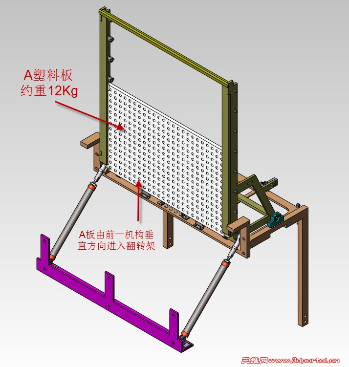

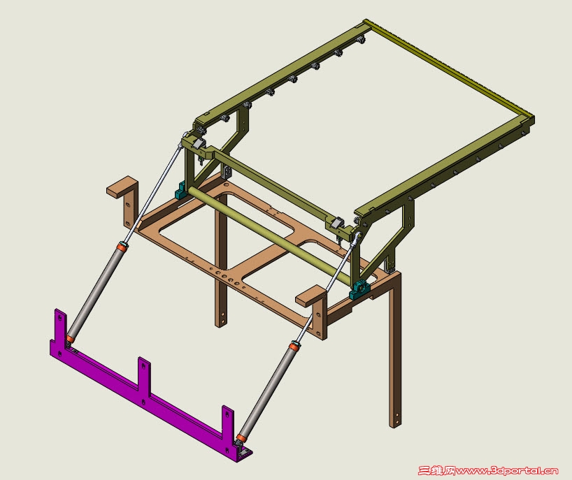

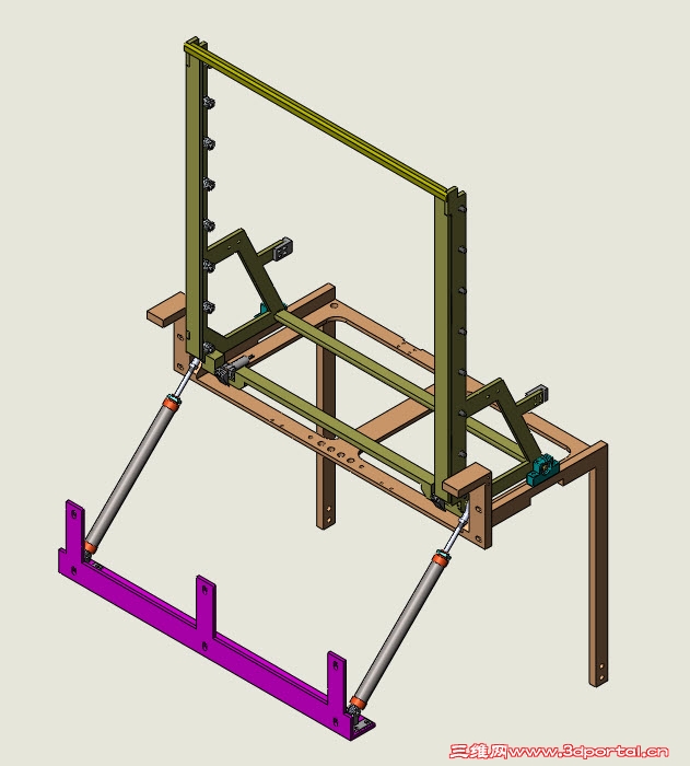

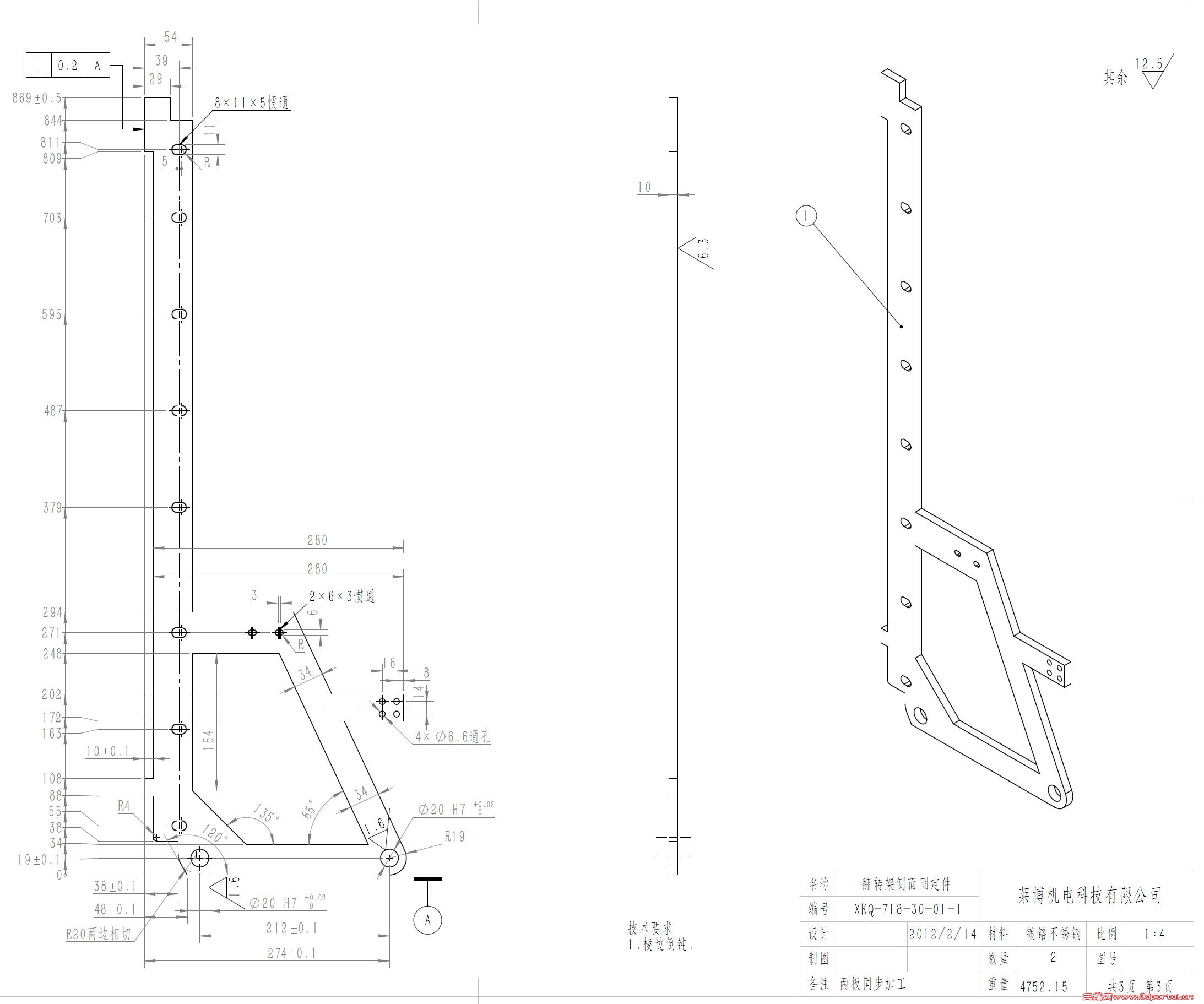

非常感谢各位前辈、师傅们的点评和建议,对我的帮助非常之大。我的主要错误是把它作为一个零件来出图,认为如何完成这个零件的加工那是加工师傅的任务,这是不对的。不了解工艺,缺少实际经验的结果。     最近又出差耽误了些时间没及时把情况反馈给师傅们,好象消失了一样,对不住大家。6 B( ]" ?+ ]# u9 M
     根据师傅们的点评,我重改了整个机构以适对这个结构,现将改过的图纸再发上来,还请师傅位多改改,先谢谢了!* N. J3 E% ?2 H, a# [
4.jpg & Q2 d& o3 M. E9 A1 s3 Y* e
/ t* {8 s  b) k2 T9 ` 5.jpg 4 ]7 X% ?& D5 i  I6 O& d
这是翻转机构。
+ |. y" X: |( T) p( x5 _3 O 1.jpg
& V* I, Y; p9 F, `% i这是爆炸图
8 \; y& ]6 k$ {( v 2.jpg ; s4 M& H( U5 B4 E, o7 [2 v
这是装配图2 e9 }* e) i, A, s  O2 _
3.jpg   S# S# }8 C3 I& }8 u  c; n, q
这是一号零件图

请各位师傅再帮我点评一下,我这样出图可以了吗,能达到我的结构设计要求了吗,谢谢!
发表于 2012-2-18 14:13:19 | 显示全部楼层 来自: 中国上海
图纸分开做,大方向就对了,尺寸细节不去谈啦。6 f6 o  s# s- G
只是看到你的三维结构模型,莫名地生出些恐惧来。因为不了解你的用途等具体细节,谈不上啥看法。1 ?* V" {7 |9 ?& Y( g; y- O
只是觉得,运动的可靠性、冲击、噪音、使用寿命,这些楼主考虑过了吗?
7 M$ Q$ }, j% @" P+ w+ v8 n. }* f2 I我看看悬啊!
天际孤帆 + 2 鼓励交流

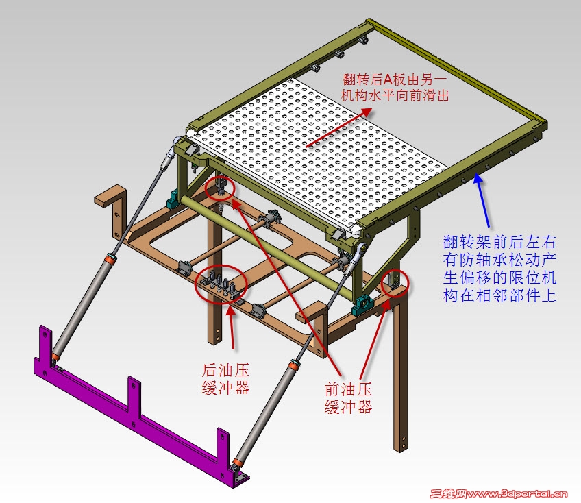

谢谢马尔马拉海师傅,你提到几点我是考虑过了,但还是心里没底,毕竟是第一次设计这个自动化的设备,还请师傅们给我看看,谢谢!7 T# X. G) B6 N, R2 N
% U; Q$ M) a* h* g
) p: ]9 C  f/ x! A5 Q: R 7.jpg 0 y- {7 s" `1 H, G
发表于 2012-2-19 08:41:20 | 显示全部楼层 来自: 中国江苏苏州
弱弱的问下,水平后您的板出料靠的啥动力呀!
