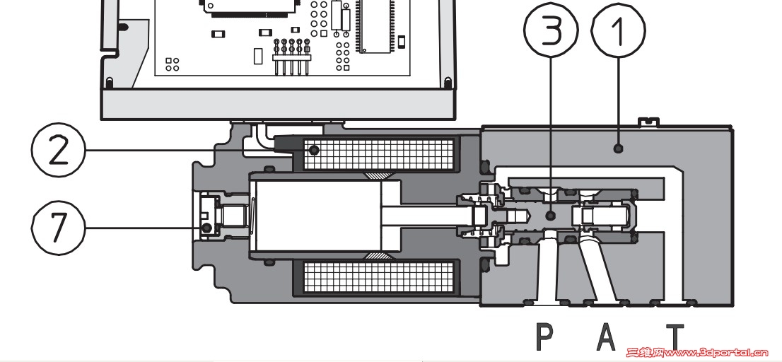

  B/ _( ^  H0 _( c& Y5 [' E5 d; T9 [A口压力稳定且负载停止不动时,液压油从P流进A口后,油液流向何处?按此图分析,A口压力稳定且负载停止不动时,油液静止不动了,那还怎么通过P、A之间的环形节流口形成降压达到减压的目的?

A口稳定
/ N& l2 `) v- l0 z4 _P口按信号调整压力

2# 自流井 应该是P口稳定,因为P口上游并联了溢流阀;A口根据需要减压稳压
 楼主| 发表于 2012-1-3 12:37:31 | 显示全部楼层 来自: 中国广东广州
我的意思是,要实现P-A减压,那么P—A必须有油液流动。但是从此图上看不出油液流动
